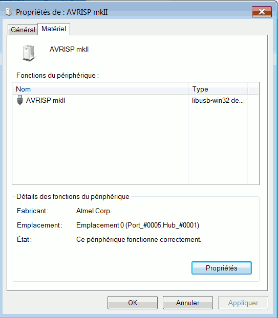

L'ordinateur fonctionne sous windows 7 et le programmateur est un AVRISP mkll
Le panneau de configuration donne pour le périphérique USB AVRISP mkll
Pour l'état du périphérique :
es pilotes de ce périphérique ne sont pas installés. (Code 28)
Contrairement à ce que j'ai pu faire pour le pilote de la carte arduino, la mise à jour du pilote ne trouve aucun pilote à installer pour le programmateur.

Bonjour
Il mlanque le driver specifique" au MKII
voir ici une marche à suivre qui semble bien documentée
Ça marche un peu mieux, à savoir que le programmateur est reconnu :
Voir image.
