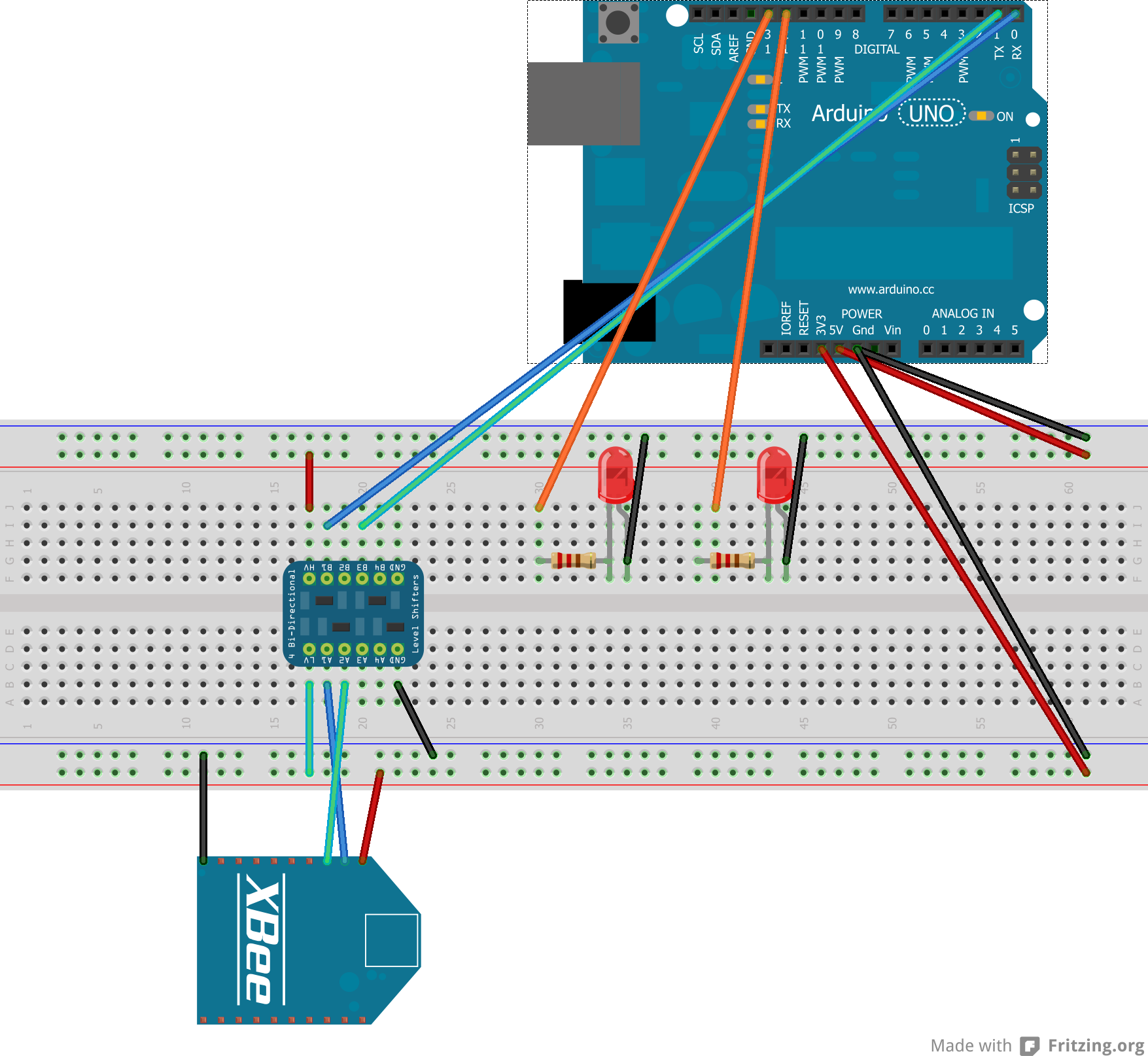

Bonjour,
J'ai pour objectif de faire communiquer une PC et un Arduino avec une liaison XBee afin d'obtenir une action et/ou une réponse de l'Arduino.
J'obtiens bien une réponse de l'Arduino vers le PC mais pas l'inverse.
Le Matériel :
XBee Adapter kit (AdaFruit)
2 Module XBee
1 Arduino UNO
1 4-channel I2C-safe Bi-directional Logic Level Converter - BSS138 (AdaFruit)

Bonsoir,
Sur le schéma, j'ai un doute sur la liaison TX UNO et B3 de l'adaptateur de niveau: ce ne serait pas plutôt B2?
As-tu testé d'abord les X-bee en mode par default (liaison série transparente) avant de les configurer?
en faisant un test simple pour vérifier Uno vers PC : l'exemple de l'IDE "ASCIITable"....etc
bonjour,
teste déjà en direct, tu as le schéma ici http://bildr.org/2011/04/arduino-xbee-wireless/
