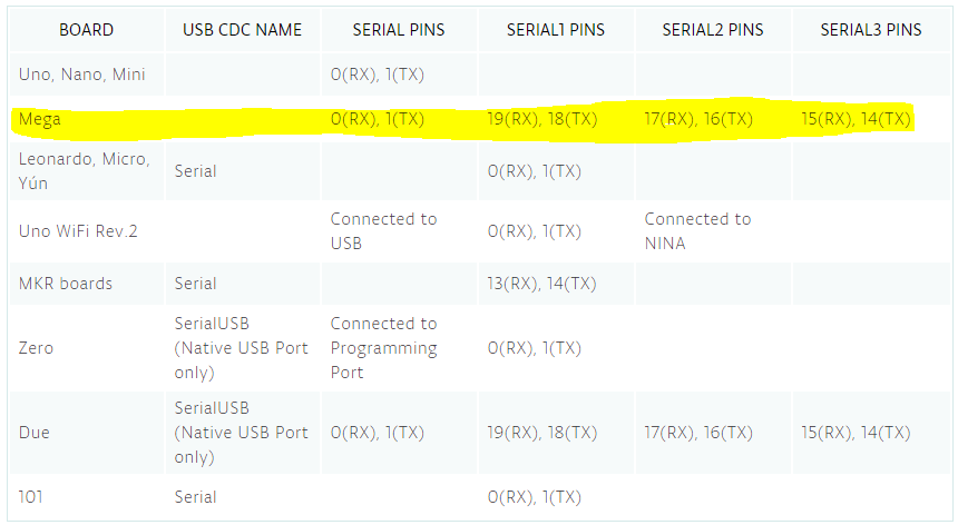

Bonjour,
Seules certaines pins peuvent être utilisées sur la mega pour SoftwareSerial
Not all pins on the Mega and Mega 2560 support change interrupts, so only the following can be used for RX: 10, 11, 12, 13, 14, 15, 50, 51, 52, 53, A8 (62), A9 (63), A10 (64), A11 (65), A12 (66), A13 (67), A14 (68), A15 (69).
Source
Pourquoi utiliser SotfwareSerial sur la mega alors qu'elle dispose de 4 ports série.
kamill:
Le Mega dispose de 4 ports série : voir ici en natif. Ils s'appellent Serial (pins 0 et 1, à utiliser pour la COM avec le PC et la console série), Serial1, Serial2 et Serial3.
Si tu choisis Serial1, pins 19(RX), 18(TX), tu fais comme pour Serial, avec
Serial1.begin();
Serial1.available()
Serial1.println();
etc.
OK, OK, OKey
oui, ça fonctionne en utilisant les ports natifs de la MEGA.
donc, simplement remplacer "mySerial" par "Serial1"
