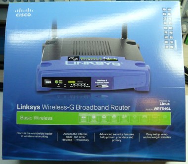

Bonjour,
Ce n'est pas le même routeur mais il est trés similaire :
Checklist :
  • Bonne vitesse / configuration du port série coté arduino et routeur ?
    (chercher sur le web la config par défaut du port, souvent elle n'est pas modifiable car le port série est utilisé pour afficher les messages lors du boot)
  • Rx et Tx croisé ?
  • Un pont diviseur avec deux résistances sur Tx arduino (pour faire 5v -> 3v3) ?
  • port série fonctionnel (faire le test de l'écho en reliant Tx à Rx) ?

Avec, ce routeur la, tout allait sans problème, mais je ne l'ai malheureusement plus.
