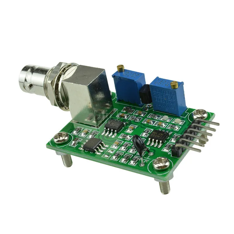

Tengo este sensor de pH el cual proporciona el siguiente link : www.auto-ctrl.com, en el cual se supone que se nos provee de la informacion acerca de del circuito y como conectarlo pero dicha pagina se encuentra caida.
Podria alguien ayudarme a conectar este dispositivo
Puedes poner una foto del sensor porque según el 2 enlace que compartes están los pines como debes conectarlo al arduino y el código

Conexión con Arduino
Para conectar con Arduino necesitaremos una entrada analógica (A0), potencia (5V) y dos GND que en realidad en el circuito del sensor están separados, pero podemos usar los mismos.
Entonces conectas Po a la entrada A0 del arduino V+ a los 5v De arduino y G a GND de arduino, el código copialo de la página que compartiste
Muchas gracias por contestar, sin embargo las señales To y Do sigo sin saber cual es su utilidad.
http://i00.i.aliimg.com/wsphoto/v3/1806878552_1/PH-Sensor-Module-V1-1-For-AVR-51-PH-shield-Drop-shipping.jpg esta es la foto de mi modulo.
No has leido tu propio enlace (por cierto lee el privado que te envié).
Ahi dice
PH Limit: This potentiometer is to set a limit value of the pH sensor circuit that causes the red LED to light up and the Do pin signal to turn ON.
O sea, Do es un pin de salida digital que responde a un umbral ajustado con el potenciometro. Si superas ese valor fijado, el led se enciende.
O sea es una salida digital con presete ajustable por el potenciometro.
To es una salida analógica de temperatura que va de 0 a 80 Grados.

Board description
BNC plug: Where you put the probe. It seems to work with any probe with a calibration difference. I tested 3 models (cheap blue, cheap black and a short black from a EC+pH kit).
Pin To: Should be the temperature but I can't make it works.
Pin Do: High/Low 3.3v adjustable limit.
Pin G/GND: Probe ground. It is useful when the ground is not the same as your Arduino. In some circumstances the ground voltage of the liquid to measure can be different.
Pin G/GND: Power ground (direct from Arduino).
Pin V+/VCC: Input power 5V DC (direct from Arduino).
Blue potentiometer close to BNC: pH offset.
Blue potentiometer close to pins: limit adjustment.
Black component with 103 printed (not the one between potentiometers): thermistor for temperature compensation.
Donde dice que T0 deberia ser temperatura pero no pudo hacer que funcione.
