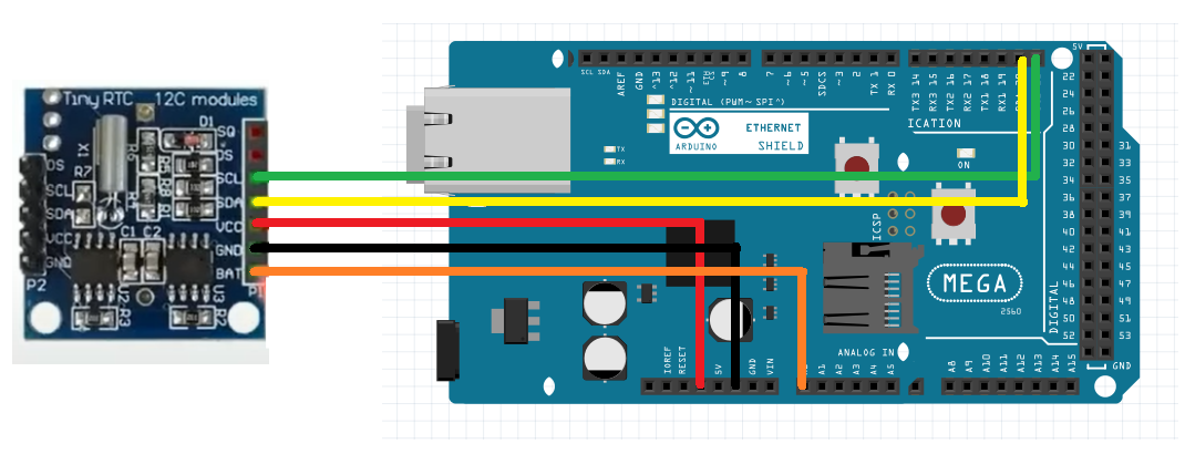

Es que si esta muy mal el pedido jajaja se te podría guiar más no hacer el código, si fuera mi tesis yo mandaria los datos a thingspeak es gratis, pero si quieres guardar la hora y fecha en una micro SD además del modulo SD debes tener un módulo RTC para saber que hora es y sobre el código para que funcione con 9V, no hay código para eso el arduino UNO si lo alimentas por JACK o por VIN va a funcionar a 9V.
El código ya está hecho, solo pido q se agregue lo del la hora y fecha y el enlace(? De guardar en una sd o en todo caso una pagina o tutorial completo o en todo caso q me digan cómo hacerlo ósea guiándome, por que mayormente solo encuentro tutoriales pero solo para que el Arduino funcione con la pc mas no sola. :thinking:
No sabía lo del módulo RTC, utilizo Arduino mega, gracias igual.

claro necesitas un módulo RTC ya que estos módulos permiten añadir una pila que los mantiene encendidos porque de otro modo si puedes programar la hora en el arduino y guardarla en la eeprom en caso de que se vaya la energia pero involucra un proceso más complejo del código e igualmente no tendrias una hora precisa, el módulo RTC del que te hablo es el RTC DS1307 utiliza el protocolo serial I2C para su comunicación, tiene bastante documentación y el diagrama de conexión es sencillo como la imagen a continuación
