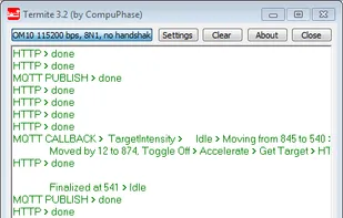

> [@hcamusso](#):
> Ese ajuste del monitor serie se puede hacer en el scketch al momento de inicializarlo o hay que hacerlo en forma manual?
Hombre, que tiene que ver el arduino con la PC? Son dos dispositivos independientes.
Para que uno le diga al otro que hacer debe haber algo (programa) que este esperando eso.
Porque no usas otro programa para ver la salida serial, hay muchos.
Yo uso [Termite](https://www.compuphase.com/software_termite.htm)
 ![image](https://europe1.discourse-cdn.com/arduino/original/4X/7/e/1/7e15f75722cca3b9f4bac697de6dd42b51bab495.png)
 ![image](https://europe1.discourse-cdn.com/arduino/original/4X/b/a/c/bac77ec0c759bc1a0cfdbc2c1c7d30d7aa16e984.png)
pero hay otros como
[Realterm](https://sourceforge.net/projects/realterm/)
 ![image](https://europe1.discourse-cdn.com/arduino/original/4X/5/3/c/53ca8eb38c1faf40fcc979f5bc8481f895f043a8.png)
