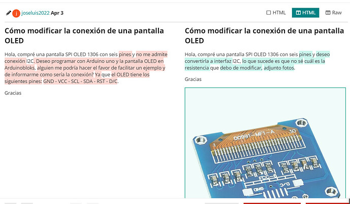

Hola, compré una pantalla SPI OLED 1306 con seis pines y deseo convertirla a interfaz I2C, lo que sucede es que no sé cuál es la resistencia que debo de modificar, adjunto fotos.
Gracias

Gatul, no a visto la imagen que adjunte, ya busque en internet y ninguna modificación coincide con mi módulo. Porque no tiene la configuración que dice.

Entonces sube foto de la otra cara así vemos a que corresponde cada pin.

Prueba poniendo el pin D/C a masa (GND), aparentemente con ese pin cambia el modo de conexión (si es que entendí bien), con 0 es I2C y con 1 es SPI.
Carga I2C_scanner a ver si lo encuentra.

Hola gatul, realice lo que me indico y no funcionó. Incluso lo conecte a los 5 voltios y no funcionó. I2C_scanner no lo detecta.
Sospecho que entonces no se puede modificar.
