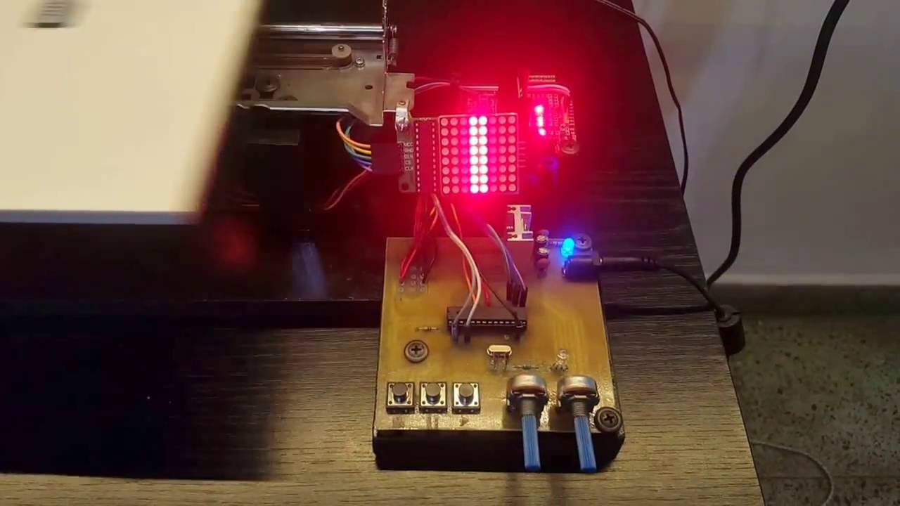

Esta vez estoy necesitando ver ciertos procesos de un chip que tengo en una placa de fabricación propia, o sea que tengo un atmega328p-pu en una placa pcb que maneja un motor y algunos switchs para activar ese motor, tengo algunas fallas con un timer a la hora de eliminarlo y necesito ver los estados de esa condición, es posible con un Arduino UNO R3 o con un Arduino NANO conectarlo de alguna manera a un Atmega328 que no esta en su misma placa y poder usar el puerto serial para leer dichos eventos?

Acá dejo el video de lo que estoy haciendo, es un agitador para la fabricación de las placas electrónicas.
https://www.youtube.com/watch?v=DsZKEf90cgk
Próximamente ira con detalles, código fuente y fotos a la sección de proyectos.

ALgo no entiendo: es un proyecto propio?
Si lo es porque no montas todo en un UNO, sacas las conexiones del UNO a los pines del ATMEGA328 que previamente has retirado y puedes ver en el monitor serie todo el funcionamiento y los problemas del timer.
Bueno acabo de ver todo tu montaje en otro post (realmente muy bueno!!) y me encuentro que tienes todo el código y tal como pregunté en el post anterior porque consultas por monitorear todo de forma Supuestamente dificil cuando puedes hacerlo naturalmente desde los pines 0 y 1 usando sea un conversor Serie a USB o un MAX232 conectado a un puerto Serie de PC?
Y hablando del tema, noté que...
|500x281
NO HAY AGUJEROS PREDISPUESTOS PARA LOS PINES DEL PUERTO SERIAL.
Como sugerencia para futuros proyectos así, considera siempre dejar agujeros que conecten a los pines 1, 2 y 3 del microcontrolador (y opcionalmente, colocarles una cabecera de tres pines); esto facilita demasiado la depuración/reprogramación, con el simple hecho de no tener que quitar el microcontrolador para tales efectos (ni tampoco tener que recrear todo el hardware necesario para una depuración adecuada).
Pero no te culpes, si yo hubiera sido tú... tampoco se me hubiera venido a la mente la sugerencia que acabo de darte, ya a la hora de "materializar" el proyecto.
Oh, y olvidé mencionar también que deberías dejar algún punto/agujero/cabecera que haga más fácil una conexión a tierra.

No se a que te referís con difícil, era si existía un microchip de forma externa, tal vez sonó raro porque sinceramente no tenia idea si esto existía y mucho menos como se le decía. Por otro lado, pude monitorear sin problemas con como me explico el usuario Lucario488! Esta mas que claro que desperdiciar un Arduino UNO para mi proyecto era innecesario, es por eso que compre un Atmega328 y lo monte sobre una placa que diseñe y asi poder seguir usando mi Arduino UNO para futuros proyectos, el costo del Atmega en Argentina es de $55 pesos/3.6 dls y el del Arduino UNO R3 es de $300/25 dls. Porque no conecte todo al Arduino uno, ya lo habia hecho y funcionaba todo sin problemas, pase a la etapa de diseño y soldado de la placa principal y me encontre con este problema. A futuro cada diseño que haga voy a colocar 2 pines con terminales para poder monitorear con el puerto serial!

Tal cual Lucario488! A mi no se me paso esto por la cabeza, imaginate que yo arranque con Arduino hace no mas de 3 meses y para este proyecto hice un montón de cosas y sinceramente esto de monitorear por puerto serial ni sabia que existía, soy autodidacta y todo lo que se lo aprendo de internet, es por eso que muchas cosas las van a ver así, pero siempre con la mejor intención!
Respecto a los pines, si totalmente de acuerdo, de ahora en mas voy a diseñar las placas con los pines 1, 2, 3 y GND accesibles para futuros testeos!
Gracias por los consejos y la mano!
Bueno nadie nació sabiendo. Yo antes de hacer algo miro muchos esquemas similares o como han hecho otros cosas similares. Nunca armé algo sin un ICSP y una salida Serie incluso con el max232 o la conexión directe a serie TTL, aunque nunca los use. Tu placa es grande así que hay lugar para montar todo. Pero el ICSP no puede faltar y en tu caso, un simple conector de 3 pines, GND TX y RX tampoco. Para la versión 2 ya lo mejorarás.
