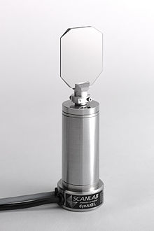

C'est de l'analogique qui varie 0v/24v, en gros j'ai deux moteurs j'envoi un signal qui le fait bouger dans un angle de 45° et au final si j'ai 12v/12v sur chaque axe c'est au milieu, si j'ai 0v/12v le moteur X est a une extrémité d'angle et le Y au mileu,etc...
Mon but est de comparer le signal d'entrer et celui du retour pour voir si le moteur a bien la bonne position.

Je veux rien piloter, c'est des galvanometres piloté depuis un circuit externe, je veux juste vérifier que le signal entrant sur ce circuit est le même que celui de retour. (pour vérifier que le galvanomètre est bien fonctionnel).
Je pense qu'avec une adaptation des niveaux il possible de s'en sortir rien qu'avec des ampli opérationnels et comparateurs comme les LM358 et LM393.
voir les exemples d'application et particulièrement page 7 le montage "Limit Comparator".
Vref_low est la tension Va
Vin est Vb.
Vref_high= k.Va --> par exemple pour une égalité à 10% prés k=1,1. Le gain k est obtenu avec l'ampli opérationnel.
Le transistor et la lampe ne sont bien évidement pas utiles mais la résistance R=10k est indispensable, le LM393 est à collecteur ouvert c'est ce qui rend possible le "OU" cablé. Bien entendu il est possible de changer sa valeur en fonction de ce qui y sera raccordé.
Vb < Va(Vref_low) --> S=0
Va (Vref_low) < Vb < Vref_high --> S=1
Vb > Vref_high --> S=0
C'est je pense la configuration qui sera la plus réactive.

C'est du galvanomètre utilisé dans les lasers de spectacle..., apres celui ci peut faire 20000points secondes.

Est ce que ce ne serait pas quelque chose comme sur la photo ton galva ?

On appel ca aussi scanner, et c'est bien 20000points secondes, de plus certain monte a 60000points seconde voir plus.
Pour les infos ca s'appel pt-20k ya une mini doc sur le matos.
Le but est d'empêcher le rayon laser d'être fixe (galvo fixe) ou de bouger lentement (entrer différent de la sortie, pour un galvo hs).
Apres je demande pas d'obtenir une mesure a chaque point mais juste une mesure syncro...si je met toujours la même figure il faut pas que la mesure soit faite toujours au meme moment, sinon il detecterait un point fixe.
ps:Le miroir ne tourne pas, il vibre.
