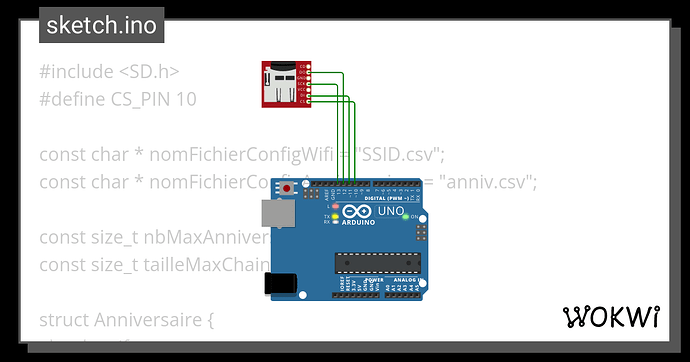

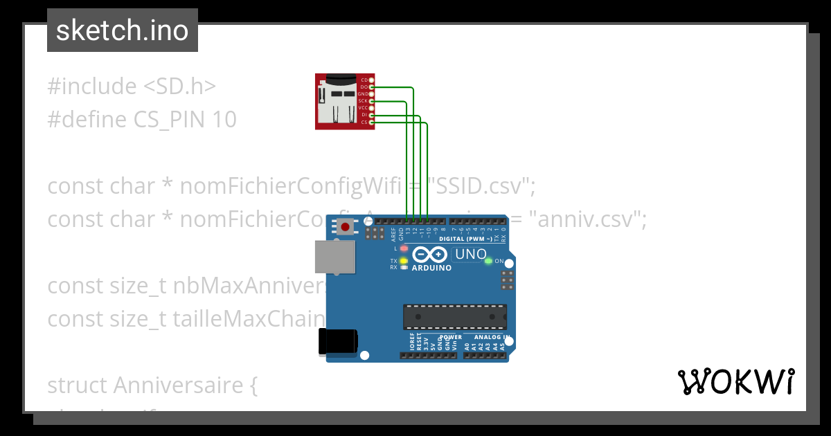

vous allez avoir le problème de la mémoire écrasée car pas d'allocation mémoire pour les pointeurs
voici un exemple wokwi de comment faire avec une allocation "propre" de la mémoire et la lecture dans des structures et tableau des données du fichier (sans traiter les erreurs de format)
le code
#include <SD.h>
#define CS_PIN 10
const char * nomFichierConfigWifi = "SSID.csv";
const char * nomFichierConfigAnniversaires = "anniv.csv";
const size_t nbMaxAnniversaires = 10;
const size_t tailleMaxChaine = 20;
struct Anniversaire {
  bool actif;
  char nom[tailleMaxChaine + 1];
  char prenom[tailleMaxChaine + 1];
  uint8_t jour;
  uint8_t mois;
  uint16_t annee;
// tableau de toutes les dates
Anniversaire lesAnniversaires[nbMaxAnniversaires];
struct ConfigWifi {
  char SSID[33];
  char PWD[tailleMaxChaine];
// on en a besoin que d'une seule
ConfigWifi configuration;
// un buffer général pour la lecture de lignes
const size_t tailleBufferTemporaire = 80;
char tmpBuf[tailleBufferTemporaire + 1]; // +1 pour le caractère nul de fin
  if (!SD.begin(CS_PIN)) {
    Serial.println("Impossible de trouver la carte SD!");
    while (true);
  Serial.println("carte SD OK.");
  // lecture du fichier de confifg WIFI:
  File fichier = SD.open(nomFichierConfigWifi, FILE_READ);
  if (fichier) {
    size_t posLigne = 0;
    while (fichier.available()) {
      char r = fichier.read();
      if ((r != '\r') && (r != '\n'))  {  // on ignore la fin de ligne car c'est l'étoile qui compte
        if (r == '*') break;            // c'est le caractère de fin, on termine ici
        else if (posLigne < tailleBufferTemporaire) tmpBuf[posLigne++] = r;
    fichier.close();
    tmpBuf[posLigne] = '\0'; // on marque la fin de chaîne
    Serial.print(F("ligne lue : ["));
    Serial.print(tmpBuf);
    Serial.println(F("]"));
    // parsing sans gestion des erreurs
    char * ptr = strtok(tmpBuf, ";");
    snprintf(configuration.SSID, sizeof configuration.SSID, "%s", ptr); // https://cplusplus.com/reference/cstdio/snprintf/
    ptr = strtok(nullptr, ";");
    snprintf(configuration.PWD, sizeof configuration.PWD, "%s", ptr);
    Serial.println(F("l'analyse de la ligne donne :"));
    Serial.print(F("\tSSID : [")); Serial.print(configuration.SSID); Serial.println(F("]"));
    Serial.print(F("\tPWD : [")); Serial.print(configuration.PWD); Serial.println(F("]"));
    Serial.print(F("Erreur : Impossible de lire "));
    Serial.println(nomFichierConfigWifi);
  Serial.println(F("-------------------------------------"));
  // gestion du fichier des anniversaires
  // on commence par initialiser le tableau
  for (size_t i = 0; i < nbMaxAnniversaires; i++) {
    lesAnniversaires[i].actif = false; // on pourrait se contenter de cette ligne mais je préfère tout nettoyer
    lesAnniversaires[i].nom[0]    = '\0';
    lesAnniversaires[i].prenom[0] = '\0';
    lesAnniversaires[i].jour      = 0;
    lesAnniversaires[i].mois      = 0;
    lesAnniversaires[i].annee     = 0;
  // on lit le fichier ligne par ligne et on remplit le tableau
  fichier = SD.open(nomFichierConfigAnniversaires, FILE_READ);
  if (fichier) {
    size_t nbAnniversaires = 0;
    while (nbAnniversaires < nbMaxAnniversaires) {
      if (posLigne != 0) {
        // on a lu quelque chose
        lesAnniversaires[nbAnniversaires].actif = true;
        snprintf(lesAnniversaires[nbAnniversaires].nom, sizeof lesAnniversaires[nbAnniversaires].nom, "%s", ptr); // https://cplusplus.com/reference/cstdio/snprintf/
        snprintf(lesAnniversaires[nbAnniversaires].prenom, sizeof lesAnniversaires[nbAnniversaires].prenom, "%s", ptr); // https://cplusplus.com/reference/cstdio/snprintf/
        lesAnniversaires[nbAnniversaires].jour = strtol(ptr, nullptr, 10); // https://cplusplus.com/reference/cstdlib/strtol/
        lesAnniversaires[nbAnniversaires].mois = strtol(ptr, nullptr, 10); // https://cplusplus.com/reference/cstdlib/strtol/
        lesAnniversaires[nbAnniversaires].annee = strtol(ptr, nullptr, 10); // https://cplusplus.com/reference/cstdlib/strtol/
        Serial.print(F("\tNom : [")); Serial.print(lesAnniversaires[nbAnniversaires].nom); Serial.println(F("]"));
        Serial.print(F("\tPrenom : [")); Serial.print(lesAnniversaires[nbAnniversaires].prenom); Serial.println(F("]"));
        Serial.print(F("\tJour : [")); Serial.print(lesAnniversaires[nbAnniversaires].jour); Serial.println(F("]"));
        Serial.print(F("\tMois : [")); Serial.print(lesAnniversaires[nbAnniversaires].mois); Serial.println(F("]"));
        Serial.print(F("\tAnnée : [")); Serial.print(lesAnniversaires[nbAnniversaires].annee); Serial.println(F("]"));
      // si le fichier est entièrement lu
      if (fichier.available() == 0) break;
      // on passe à la ligne suivante
      nbAnniversaires++;
    fichier.close();
    Serial.print(F("On a trouvé ")); Serial.print(nbAnniversaires); Serial.println(F(" personnes"));
void loop() {}
avec SSID.csv qui contient
ceci est mon SSID;mot de passe secret;*
et anniv.csv qui contient
Joseph1;Bozzer1;3;10;1952;*
joseph2;bozzer2;7;6;1987;*
joseph3;Bozzer3;4;8;1963;*
joseph4;bozzer4;8;7;1977;*
joseph5;Bozzer5;4;8;1948;*

OK vous pourrez y revenir à tête reposé, ça fait à peu près la même chose que votre code : j'ouvre le fichier, je lis une ligne, je l'analyse avec strtok() et conserve les pointeurs. La seule différence c'est qu'ensuite je copie les données en RAM dans des variables ou un tableau, ce qui fait qu'on n'a plus besoin de relire le fichier à chaque tour de loop comme vous le faites (la carte SD va travailler dur à lire le fichier anniv des dizaines de fois par seconde avec votre approche).
sinon il faut changer cela (à moins que vous ne gériez que des Joseph)
    if ((JourActuel == JourAniv) && (MoisActuel == MoisAniv)) {
      Serial.println("anniversaire de Joseph");
      delay(5000);
puisque vous avez les pointeurs sur le nom et prénom, vous pouvez les utiliser
      Serial.print("anniversaire de "); Serial.println(p1); // si on veut juste le prénom
      delay(5000);
