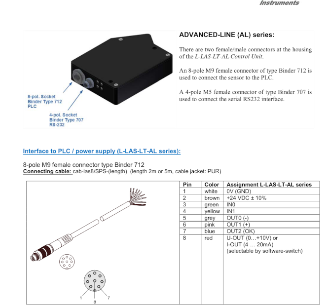

  • enfin, en 24V à nouveau : je vais intégrer un capteur laser haut de gamme acheté chez sensors instruments, de la gamme L-LAS-LT, et initialement pas fait pour se monter sur un montage amateur :
    Télémètres laser L-LAS-LT, L-LAS-LT-CL et L-LAS-HD
    Je vais tâcher de faire communiquer mon programme de contrôle avec ce capteur en serialOverUsb.

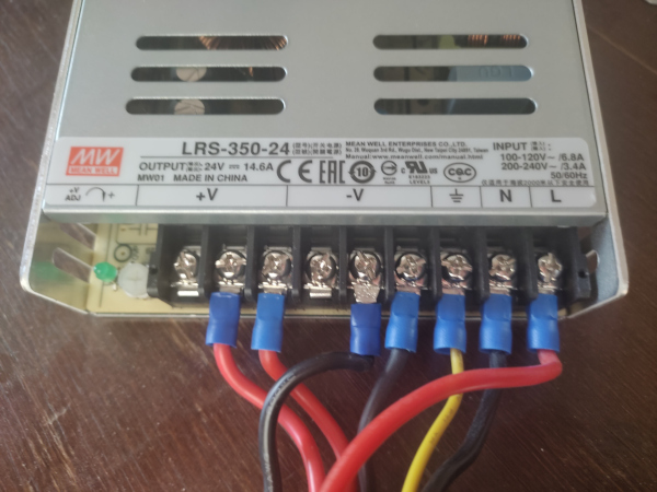

Voici une photo de la sortie de l'alim :
IMG_20220324_083633_1
De la doc du capteur, pour le cable coté PLC :
Mes questions en détail :
  • Alimentation du mètre laser : est-ce raisonnable d'alimenter la tête laser directement en reliant les bornes +24VDC et GND du cable (initialement destiné à être connecté au PLC) à une des sorties de l'alim, ou est-ce qu'il y a une subtilité à connaitre ?
  • Alimentation de la raspberry : y a t il un moyen propre de l'alimenter sur la même alim ?
  • Enfin, est-ce raisonnable d'imaginer connecter les 3 systèmes sur cette seule et même alim ?
