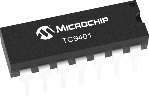

Savez vous s'il existe un capteur qui fasse le comptage des impulsions lui même et qu'il me renvoi une tension en fonction de la vitesse ?
Ce sera plus simple pour l'arduino de lire une tension plutôt que de compter.

un convertisseur F/V assez facile à mettre en oeuvre
Le produit que tu as mis en lien permet de convertir une tension en fréquence moi je cherche l'inverse.
Par contre je ne connaissais pas ce genre de produit donc je vais voir si l'inverse existe
Merci
Mal lu ! :laughing: Il fait les 2
Autant pour moi je suis un blaireau :rofl:
