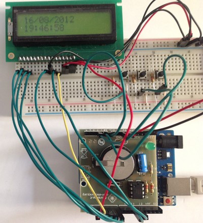

Per l'orologio RTC, esistono componenti o meglio ancora shield con timer e batteria : http://www.mauroalfieri.it/elettronica/rtc-arduino-come-orologio.html oppure orologio via software.
