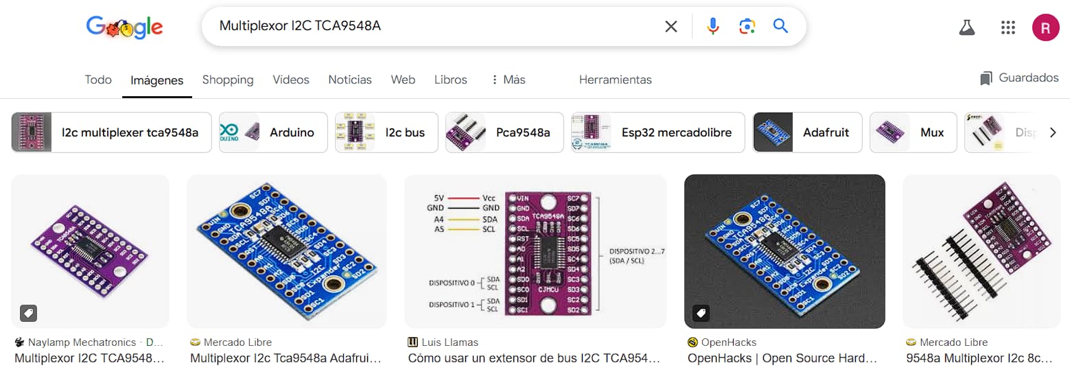

Este es un multiplexor I2C 1 a 8
también puedes hacerlo con multiplexores analógicos pero debes saber lo que estas haciendo.
Hola buenas, perdón por la tardanza, estuve haciendo pruebas con el multiplexor y no conseguí leer la tarjeta de NFC usando el multiplexor, seguramente sea por ignorancia y no entender realmente lo que estoy haciendo, he estado pensando en activar y desactivar las tarjetas NFC según las necesite y activar también la comunicación con ellas.

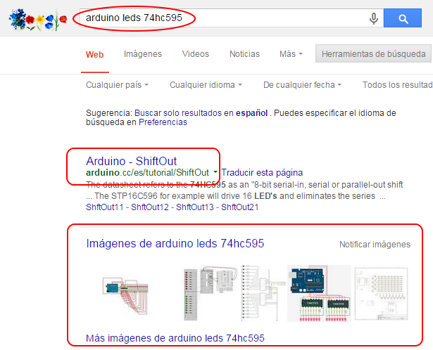

Puse en mi navegador y dejo captura para que no deje dudas
Y obtuve esto
Ahí esta cómo hacerlo.
