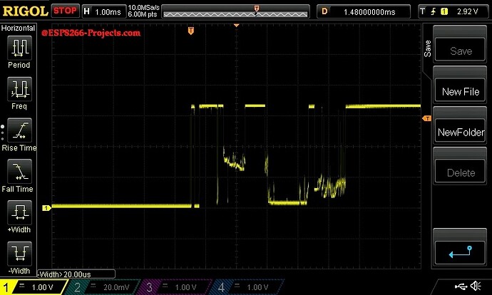

Bonjour,
Extrait trouvé sur le net :
On constate que des pics sont générés par les rebondissements entre dans la zone de basculement de l’entrée.
D’un point de vue physique, ce phénomène de rebondissements est logique puisqu’il faut absorber l’énergie du contact mobile lors de sa frappe sur la partie fixe. Sans entrer dans la théorie des chocs, on se trouve devant une situation que vous connaissez bien. En effet, une balle rebondit plusieurs fois lorsqu’elle tombe au sol, de même, lorsque vous frappez avec un marteau sur une enclume, il rebondit.
Maintenant que faire pour remédier à ce problème ?
Les solutions pour remédier aux rebondissements des BP suscitent de nombreux débats, depuis plus de 30 ans, sans avoir réussi à départager les protagonistes.
Deux clans s’affrontent, d’un côté du ring les «softeux» et le l’autre côté du ring les «hardeux».
Pour les softeux, on a un problème, il faut le traiter, et pour les hardeux, on a un problème, il faut l’éliminer.
Pas facile de trancher puisque cela fonctionne dans les deux cas.
Pour reprendre notre comparaison précédente, on se trouve dans la situation suivante :
– les softeux ferment les yeux pendant que la balle ou le marteau rebondissent,
– les hardeux utilisent une balle ou un marteau sans inertie.

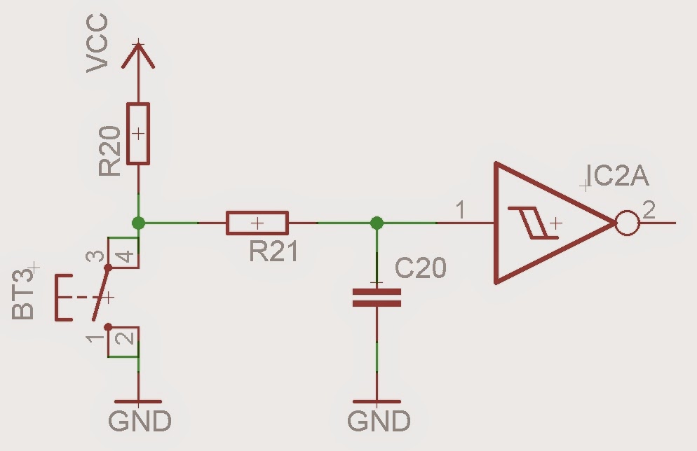

Pour les softeux, on a un problème, il faut le traiter, et pour les hardeux, on a un problème, il faut l'éliminer.
Cette phrase est lourde.
Contourner le probleme logiciellement ne permet pas de résoudre la cause racine.
Je rajoute aussi qu'un bouton poussoir qui bagote se répercute aussi sur l'alimentation du circuit.
Comme cité plus haut, un filtre peut résoudre le probleme mais je rajouterai une porte hysterisis pour avoir une transition nette.
