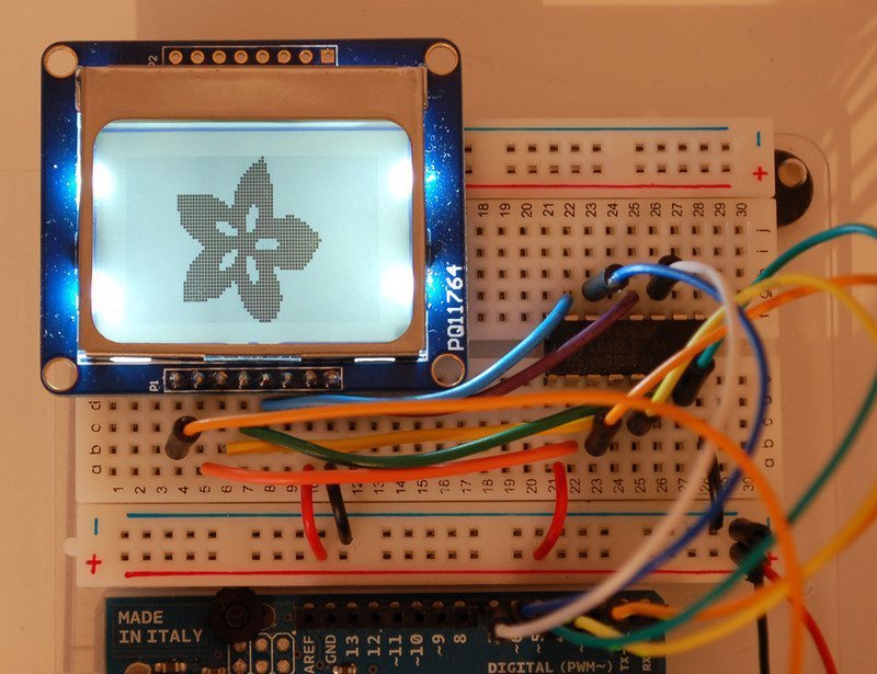

Ho seguito questa guida su Adafruit. Parla di usare un level shifter per il lcd Nokia5110 ed utilizzano il CD4050

Il CD4050 è un hex buffer, non nasce per fare il level shifter :slight_smile:
Comunque astrobeed , per convertire i 5v in 3v3 va benissimo, se guardi il data sheet della fairchild c'è anche una nota applicativa proprio su questo

Se devo convertire i 5V in 3.3V, o vicersa, uso uno vero level shifter tipo il 74ALVC164245, esistono vari ic specifici per questo scopo.
