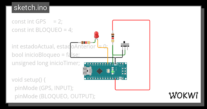

Buenas noches amigos, soy nuevo con este interesante mundo del arduino, estoy desarrollando un proyecto para mi trabajo y necesito ayuda de ustedes ya que soy nuevo con este tema, el problema es el siguiente, en la D2 de mi arduino nano llegara un pulso constante y cuando el tenga este pulso quiero que este en high la salida D4 por un tiempo de 1.5seg y luego quede en Low, el problema lo tengo es que el pulso de entrada es un Switch y no un pulsador, es decir la señal estara fija en la entrada y por lo tanto la condicional me mantiene en high la salida D4, espero hayan podido entender mi problema. les dejo mi codigo, ya intente con delays y tambien intente hacer como un loop dentro de la condicional if pero no me sale, gracias de antemano

Tenés que trabajar con el flanco de la señal, o sea, reaccionar al cambio de la señal no al nivel de la misma.
Entonces, lees el pin y comparas su estado con el estado de la ultima lectura (que guardas en una variable.
Si son distintos es porque hay un cambio entonces te fijas si es el estado que te interesa y ejecutas lo que deseas.

Bueno la idea es que cuando D2 este en high me de un pulso de 1.5 seg en D4 y cuando D2 este este en Low me de un pulso de 1.5 seg en D6, el tema está en que la duración de la señal que lee D2 tiene un tiempo indefinido, como puede durar 2 min hasta 2 horas, no se me hago entender

Así como te lo planteé, el switch puede estar 20 años en LOW o en HIGH que tu código solo va a reaccionar cuando lo cambies y si es el estado que quieres.

Pues a mi el cuerpo me pide usar una interrupción en modo "CHANGE" en el pin 2 que las admite, algo así:
#define GPS 2
#define BLOQUEO_1 4
#define BLOQUEO_2 6
volatile boolean flag = false;
void RdSdI () {
  flag = true;
  pinMode (GPS, INPUT);
  pinMode (BLOQUEO_1, OUTPUT);
  pinMode (BLOQUEO_2, OUTPUT);
  attachInterrupt(digitalPinToInterrupt(GPS), RdSdI, CHANGE);
  if (flag == true) {
    if (digitalRead (GPS) == HIGH) {
      digitalWrite ( BLOQUEO_1, HIGH);
      delay (1500);
      digitalWrite ( BLOQUEO_1, LOW);
    else {
      digitalWrite ( BLOQUEO_2, HIGH);
      delay (1500);
      digitalWrite ( BLOQUEO_2, LOW);
    flag = false;
He usado "delays" por simplificar, es solo un ejemplo posiblemente haya que cambiarlos por "millis" como hace @Surbyte
Me parece que CHANGE no es la opción correcta porque envías el pulso con cada flanco, y el PO solo necesita disparar la señal con uno de los flancos, RISING o FALLING.
Va en gustos pero, salvo que el tiempo de respuesta sea crítico, usar una interrupción para leer un interruptor me parece desproporcionado, además es más complicado filtrar los rebotes (algo que en el código de #3 no puse).
La simulación de lo que propuse
