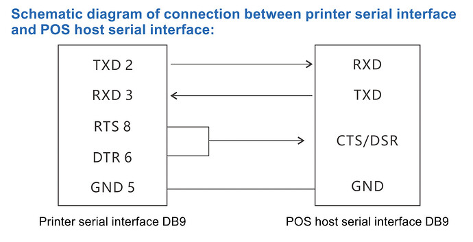

Me falto comentar mis conexiones:
He intentado uniendo (RTS -> CTS)
(DSR -> CD -> DTR)
Incluso seguido el esquemático que viene en el manual
Más no he tenido éxito.

Una pregunta, el MAX232 lo conectas directamente a la impresora o a traves de un cable?
Hay varias formas de conectar dos RS-232 teniendo en cuenta que los pines numeran al contrario el macho (Impresora) de la hembra (MAX232).

Revisando el manual note que el pin 6 es DTR (Data Terminal Ready). Y con otra información en internet nos dice que el pin 6 es DSR (Data Set Ready) lo cual siempre lo conecte considerando la información que encontré en internet, me parece raro que en el manual diga que es otra cosa.
Aún así al realizar ese cambio dejó de calentarse el circuito.
No me queda muy en claro cómo conectar CTS/DSR

DTR es la señal del lado del terminal, le indica al controlador (sea un ordenador o en tu caso el arduino) que el terminal (o sea la impresora) está lista (Data Terminal Ready = Terminal de datos listo)
DSR es la señal complementaria del lado del controlador (ordenador, arduino, etc.), le indica al terminal que hay datos listos para ser enviados (Data Set Ready = Paquete de datos listo).
Según el protocolo que se utilice, se usará una u otra señal, o ambas. Por ejemplo, el ordenador "sabe" cuando enviar datos a la impresora según el estado de la línea DTR. Análogamente la impresora se prepara para recibir datos según el estado del DSR del ordenador.
Obviamente en una conexión modem nulo esas señales no se utilizan, se supone que el terminal (en tu caso la impresora) puede recibir los datos y listo, se envían y si no los puede procesar "problema de la impresora".

Nota: Me parece interesante saber que ya recibo datos de la impresora (aunque sea mínimo) el número 22 y el número 255. Me parece que para poder lograr imprimir deberé hacer algunas uniones con los otros cables del DB9. En el manual viene que debo mandar el RTC y DTR (puenteados) -> a CTS/DSR
He intentando algunos arreglos pero no logro concluirlo. ¿Tendrá alguna sugerencia que pueda seguir?
