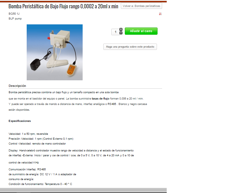

estimados soy extremadamente novata en el tema de arduino pero lo necesito para hacer mi pryecto de termino de carrera. Debo implementar un reactor enzimatico con alimentacion automatica de tres bombas peristalticas es posible realizar esta conexion y de que modo seria mas sencillo realizarla.
coloque las fotos de las bombas que debo utilizar, esto es porque son flujo que deben variar en corto tiempo. espero un poco de ayuda desde ya muchas gracias

Hola @marialucero, bienvenida al foro Arduino!!
Lo primero que debes decirnos es cual vas a usar, las dos o una de ellas porque la primera tiene interfaz 4-20mA y la segunda interfaz RS485?
