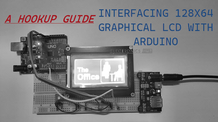

Malgré de nombreuses recherches je n'ai pas réussi à ''écrire'' sur l'écran du LCD12864 Anet A8. L'écran est bleu. j'ai bien trouvé des programmes qui sont incomplet et incompatibles. Cet écran LCD 12864
est relié à la ramps 1.4 monté sur Arduino MEGA 2560 par 2 ''câbles" qui sont montés correctement , pas d' inversion de branchement. Pour configurer Le LCD 12864 je ne connais pas les bonnes instructions qu'il faut programmer avant void Setup et Void Loup. Je programme sur un autre écran plus petit (LiquidCrystal_I2C lcd (0x27, 16,2), cet écran ne me pose pas de problème.

L'écran LCD 12864 est un écran graphique il n'utilise pas la même librairie.
Il y a plusieurs driver légèrement différents, il y a des afficheurs qui sont équipés d'un circuit supplémentaire permettant d'interfacer l'écran en I2C
Voir ici quelques possibilités (faire le tri en fonction de l'interface de ton écran).
