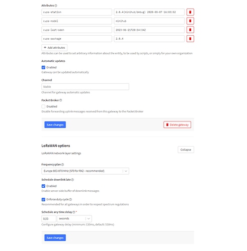

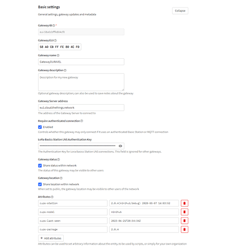

Voici les réglages de la Gateway :

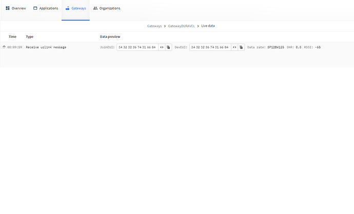

et son live data pendant que j'essaye de me connecter :

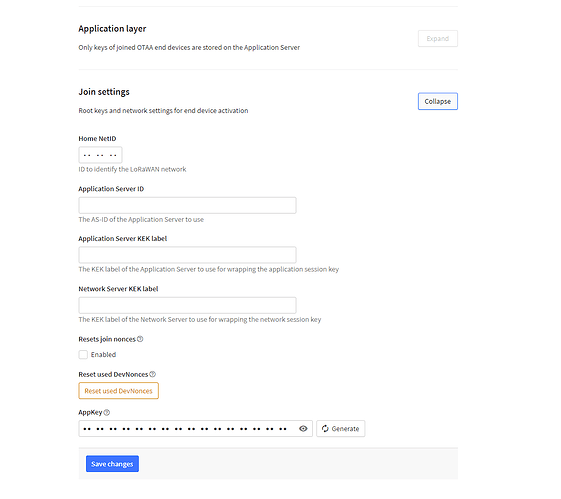

Voici les réglages de end devices dans l'application :
je ne vois pas de pb dans la configuration de la passerelle LoRaWAN TTIG
le 21 juin elle s'est connectée au serveur auxiliaire de configuration et mise à jour (cups) puis a été enregistrée sur le réseau (sinon tu n'aurais pas son 'tableau de bord' en ligne)
Depuis , elle capte une trame émise par ta carte MKR WAN ('device') , trame de type 'join' demandant la connection du 'device' au réseau ..... puis rien ne se pase
Ta passerelle est en service sur le réseau TTS/TTN , relaie vers le serveur TTS ce qu'elle capte ... mais le serveur n'aime pas ce qu'il reçoit......
reste à éplucher la configuration du 'device' pour comprendre pourquoi le réseau n'accepte pas la connection de ce 'device', pourquoi il n'est pas activé
je vois que dans le tutoriel que tu suis c'est l'activation de type OTAA , pas ABP qui est choisie
cela implique une phase de négociation por ouvrir une session. C'est ce qui coince dans ton cas pour une raison à découvrir.

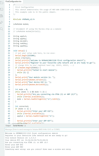

et voici le serial moniteur
En gros j'upload le sketch sur le MKR, j'ouvre le serial moniteur, il me demande de choisir OTAA ou APB je choisi OTAA puis de mettre L’APP EUI je rentre 3432323674316604 puis l'APP KEY 38D89EAD5260E2B55E7477AFC4DC2959, j'attends quelques minutes puis le message Something went wrong; are you indoor? Move near a window and retry apparait.
évites les copies d'écran , fais un copié-coollé de tout ce qui est du texte , comme le moniteur série
Ok voici le C/c du moniteur série :

ta carte MKR WAN 1310 ne reçoit pas du serveur TTS , via la passerelle, les infos decendantes servant à l'activation
vu la faible distance entre carte et passerelle la sugestion suivante est sans intérêt :
il ya sans doute un pb de configuration du device côté serveur
