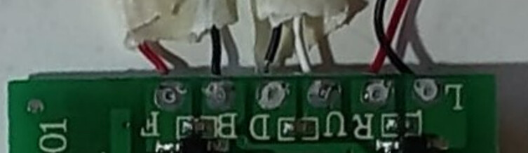

Voici le recépteur que je veux utiliser :

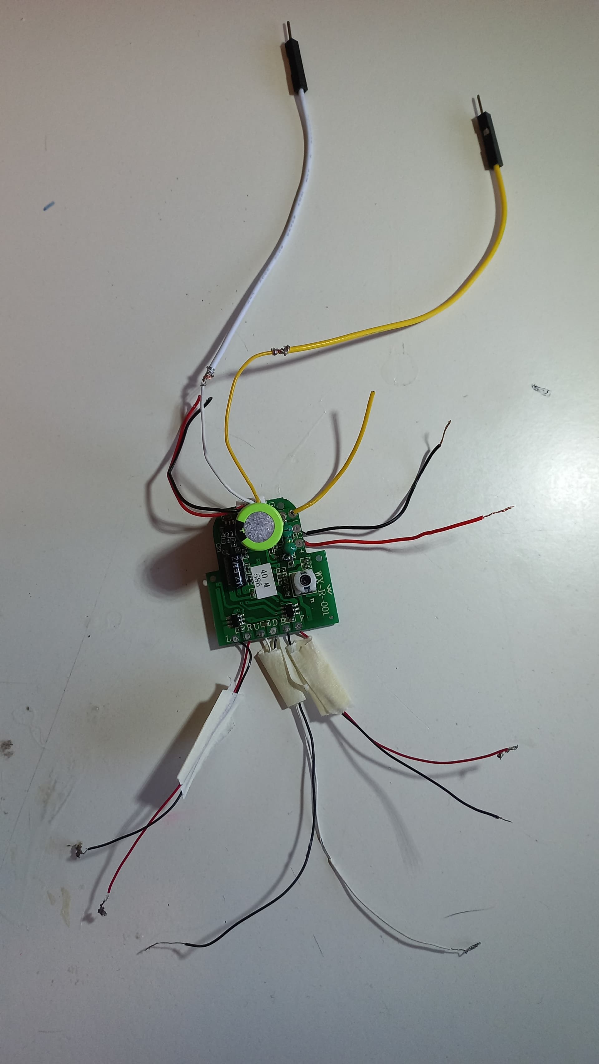

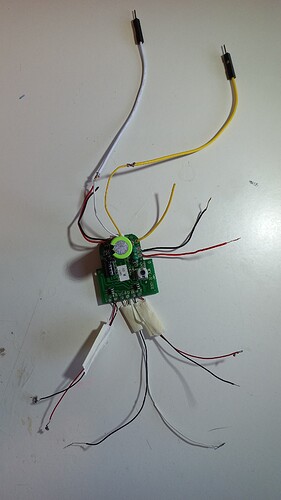

Il fait tourner 3 moteurs de base, mais je veux les remplacer par d'autres moteur qui ont une intendité plus grande, si je les connecte directement à mon récépteur qui est fait pour prendre 3.7 V il va griller. Donc je veux connectere recépteur à un Arduino Uno et ensuite connecter les moteurs à l'arduino et pouvoir les utiliser avec ma télécommande.
Je ne comprend pas très bien.
Une voie c'est un fil sur lequel est relié un moteur par exemple ?
Sur mon recépteur il n'y a pas de fil nommé GND du coup c'est lequel ?
Celui de l'alimentation ?

Le recépteur était alimenté par une pile, donc j'enlève la pile et relie les deux sorties de la pile avec le GND et le 3.3 V de la partie "power" du Arduino c'est bien ça ?

En regardant ton image de plus près, pour chaque servo, il y a un fil de couleur et un fil noir, ça doit être le GND, si tu as un ohmmètre, tu peux facilement contrôler ça.

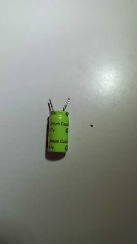

Bonsoir pelleteuse
Quel type de pile?

C'est ça ?
Une pile au lithium 3.7 V
Oui, cette partie:
Je n'ai pas le matériel pour essayer, mais, au pire, ça ne fonctionne pas.

Il est aussi parfaitement possible (et même fort probable) que les moteurs soient pilotés par des ponts en H auquel cas il n'y a pas de masse et si tu connectes un de ces fils au GND de l'arduino tu vas faire un court-circuit.
Bonsoir fdufnews
Oui, tout à fait, mais, en général le noir est dédié au GND et que ce noir se répète à chacune des 3 sorties, on peut en déduire que c'est un commun et en l'absence de schéma, il ne reste plus que l'ohmmètre.

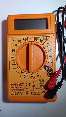

Non c'est du tout ou rien, si j'appuie sur le bouton de la télecommande le moteur tourne, si j'appuie sur un autre bouton il tourne dans l'autre sens. ( en fait c'est plutôt deux moteurs qui tournent en même temps chacun dans un sens, pour que le sous-marin avance ou recule)

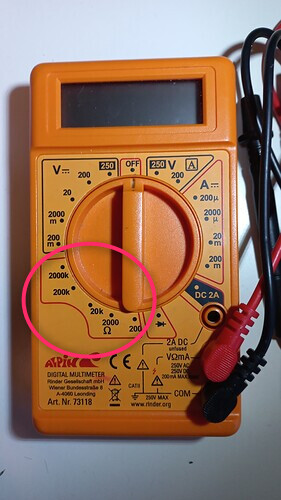

Qu'est ce que je doit faire avec le ohmmètre pour savoir si c'est un GNG ?
Merci
Bonjour pelleteuse
Ca simplifie grandement!
Mesures à faire, l'alimentation OFF:
Il faut mesurer les fils noir entre eux (2, 4, 6 à contrôler s'ils sont bien noirs) tu dois avoir tout près de 0 ohmes et la même valeur entre un des fils noir et le moins de la batterie.
Mesures à faire, l'alimentation ON:
Avec ton multimètre en Volts contunus, mesures chaque paire 1-2, 3-4 et 5-6 avec le noir du multimètre sur le fil noir, que se passe t il à l'appui d'un bouton?
A quoi servent les fils, au bas du circuit imprimé?
