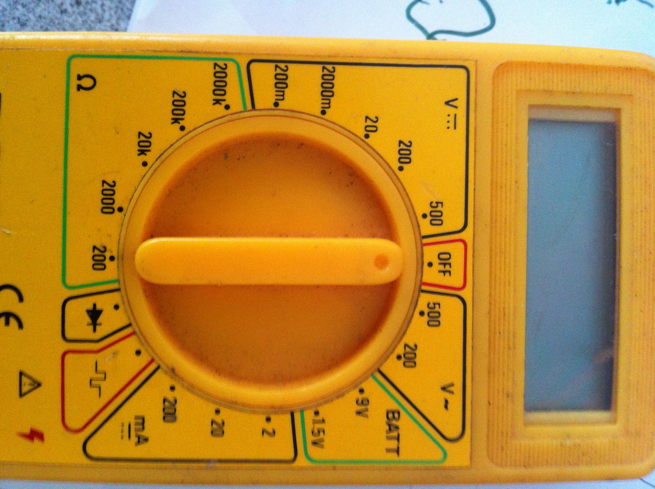

Re,
Bon, j'ai acheté un voltmètre aujourd'hui et j'ai contrôlé la tension...
J'ai branché la cosse rouge sur J1-A et la noire sur J1-B.
J'ai calé mon voltmètre sur le calibre 20 en tension continue et voilà ce que j'ai eu à l'écran :
Sans la présence de la bille, valeur : -0,55
Avec la présence de la bille, valeur : -0,21
Merci de ton aide.
Curieux !
Est tu sur de tes mesures ?
Quel appareil as tu utilisé?
alienboats:
Curieux !
J'ai utilisé l'appareil ci-dessous en photo (marque DOM modèle M830A).
Si je choisis le calibre 200, j'ai :
-sans la bille, la valeur : -00,5
-avec la bille, la valeur : -00,1
Si je choisis le calibre 2000m, j'ai :
  • sans la bille, la valeur : -560
  • avec la bille, la valeur : -215
