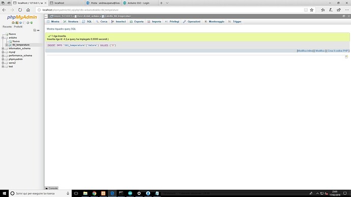

Ora sto facendo un insert come da esempi postati in precedenza.
se scrivo la funzione :
INSERT INTO `tbl_temperature`(`Valore`) VALUES ('3')
nel pannello sql di phpmyadmin il valore viene correttamente inserito. vedi allegato.

Fatal error: Uncaught Error: Call to undefined function mysql_connect() in C:\xampp\htdocs\arduino\index1.php:4 Stack trace: #0 {main} thrown in C:\xampp\htdocs\arduino\index1.php on line 4
cosa sto a sbaglià :o :o
che versione di php hai?
invece delle funzioni mysql_ecc hai provato mysqli_ecc?
la versione php è la 7.2.1
ho installato xampp versione v.3.2.2
più tardi provo con le funzioni mysqli e vediamo se cambia qualcosa..

Buongiorno a tutti..
volevo comunicarvi che ho risolto chiamando le funzioni mysqli_ecc anzi che mysql_ecc
Il problema era quello..
Grazie a tutti
