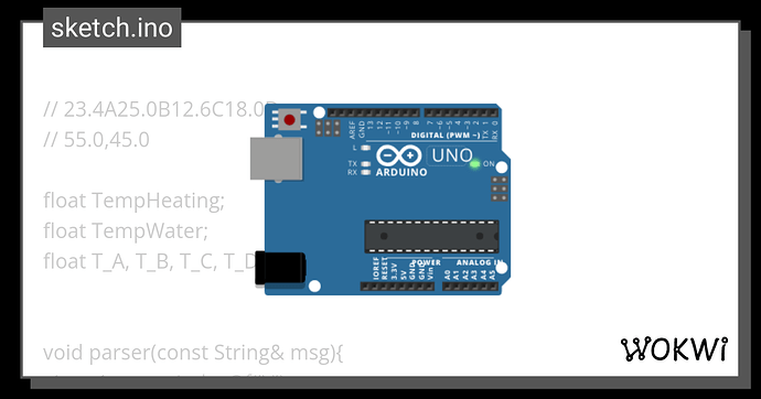

Secondo me il tuo problema è duplice:
  • nel tuo messaggio manca una chiave che identifica in modo univoco il server che sta inviando i dati
  • non gestisci la concorrenzialità dei dati che ti possono arrivare dai server (che infatti interroghi più o meno nello stesso momento)
Invece che perdere tempo con un algoritmo che è evidentemente debole come quello che hai implementato fino ad ora, io rivedrei tutto l'approccio:
Distribuisci meglio le richieste che fai ai server: ad esempio dopo aver processato la prima, potresti inserire un breve delay di 100/200ms cosi sei ragionevolmente sicuro di non ricevere le due risposte contemporaneamente ( ci sono modi migliori del delay ovviamente, ma in quest'applicazione non crea troppi problemi)
I dati che ti arrivano via WiFi vanno letti tutti nello stesso momento e salvati in un buffer (che può essere anche una variabile String, io non ci vedo alcun problema in merito. Specie se usata in modo locale). Deciderai in un secondo momento chi è stato ad inviarli in base al contenuto.
Una volta che hai letto TUTTI i dati, li passi al "parser" che potrebbe essere una bella funzioncina distinta in modo da non creare confusione nel loop().
Ad esempio qualcosa del genere (ho usato la seriale al posto del WiFi, ma trattandosi comunque di uno stream di dati, il risultato non cambia)

L'esempio che mi hai mandato potrebbe andare, usi un if per connetterti al primo ed un else per il secondo.
Nel wifi della R4 non credo funzioni perchè ha bisogno di 9 secondi per connettersi (postInterval1 e 2)
altrimenti va i connection failed e sotto a 9000 non si riesce a scendere.
E poi io devo gestire 5 schede e comandarle con la head.
Il valore "client.println (2000 ); è un int perchè viene da una terza scheda che lo manda alla head e la head lo "gira" al sever2 che lo usa per comandare l'inverter del compressore della pompa di calore.
L'errore che si fa di solito con gli stream è pensare che il flusso dei dati debba necessariamente arrivare tutto nello stesso momento senza soluzione di continuità.
Nel mondo reale questo non accade ed i dati arrivano sempre spezzettati e un po' per volta.
Questo vale sia per la Seriale che per il client WiFi.
Se sviluppi il tuo algoritmo secondo questo principio, avrai sempre problemi che "sembrano" inspiegabili perché ti aspetti un comportamento che poi non esiste.

Io della seriale non me ne faccio niente la uso solo per vedere se le variabili sono assegnate correttamente poi va tutto su cloud.
Le stringhe arrivano corrette e distinte tra le due schede ( line1 e line2 ) il parse dei valori viene fatto con le lettere ( ho cambiato "," e "\n" con "E" ed "F " non è cambiato niente ) e pertanto dove sia la posizione sul buffer cambia poco visto che sono le lettere che identificano il dato.
Svuotare il buffer della seriale ci ho provato tante volte senza mai riuscirci e francamente penso che il serial.flush non funzioni, almeno su arduino e comunque la seriale poi sparisce.
La "serial read string"non la uso perche è un wi fi, parserizzare mano a mano lo sto già facendo
Francamente non capisco cosa stai cercando di dirmi
Ok butto via tutto e lo sostituisco con cosa?
