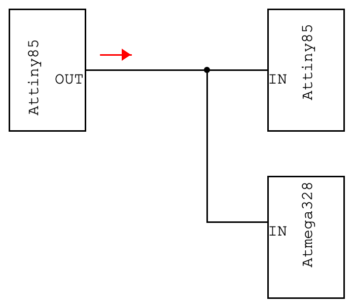

sto eseguendo un progetto basato su tre uC: due attiny85 e un atmega328.
Svolgono tutti lavori indipendenti ma devono esser sincronizzati da un onda quadra generata dall'attiny85 di sinistra (vedi allegato).
Posso tranquillamente collegare direttamente tra loro l'uscita dell'attiny "sincronizzatore" e gli input dell'atmega e dell'attiny restante?
È un'uscita collegata a due ingressi, immagino tutto a poca distanza, quindi si, a meno di non configurare per sbaglio gli ingressi come uscite non ci sono problemi. Mettere in serie ai due ingressi due resistenze da 470Ω scongiura anche il rischio di corti.
Claudio_FF:
si trovano a 5mm di distanza... se programmo correttamente dal punto di vista del collegamento non ho problemi, giusto?
giusto
