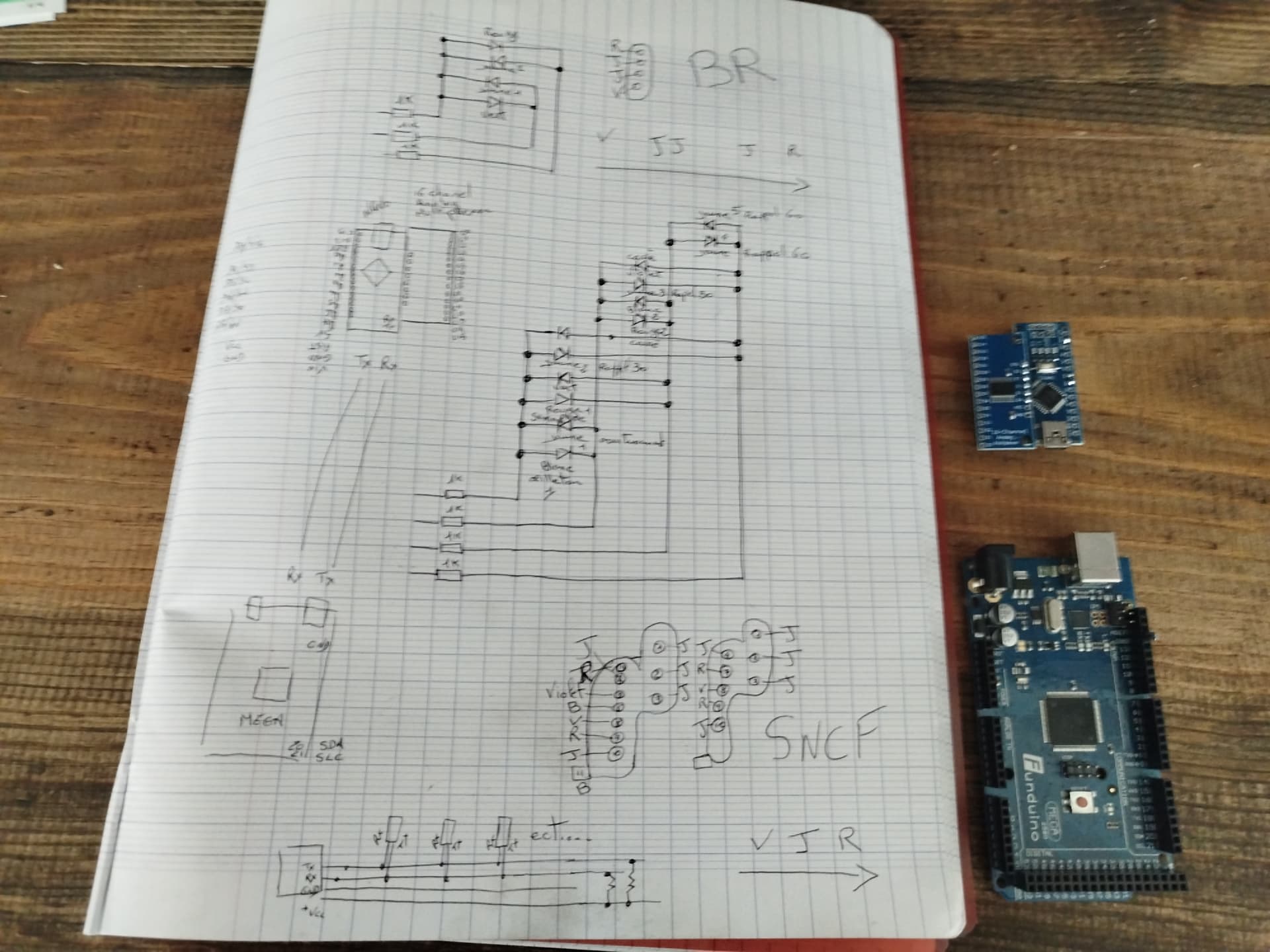

Bonjour,
Je voudrais réalisé des signaux complexes à 11 LEDs (signalisation ferroviaire SNCF) et des signaux à 4 LEDs (signalisation British Railway,Home et distant) .
,j'ai le Hardware (Arduino Nano avec le HP4067 Multiplexer 16 Canneaux (14 pour SNCF) et (14 pour la BR) de toutes les LEDs et du Méga comme Donneur d'ordres liaison série TX-RX entre eux .)
Mes Questions sont :
  1. Comment faire pour le câblage en charlieplexing entre les LEDs (4 pour la SNCF et 3 pour la BR .
  2. et pour la programmation des Arduinos ,entre eux pour gérer tout cela,je sais que pour les Nanos il y aura 2 sortes de programmation comme ce ne sont pas les mêmes signaux ne réagissant pas de la même manière.
Décrivez la séquence des événements et des feux pour chaque chemin de fer, incluez un dessin du signal typique.

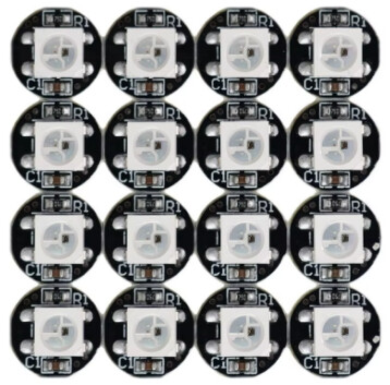

Bonjour
Est-ce que l'utilisation de leds RGBIC adressables ne simplifierait pas le câblage ?
Avec les leds adressables, il faudrait juste 3 connexions entre chaque diodes :
  • le + de l'alimentation
  • le - de l'alimentation
  • le signal d'entrée des données (qui vient du microcontrôleur ou de la sortie de données de la diode précédente)
Pour ce qui est des LEDs , c'est en charlieplexing donc juste 4 fils qui font toute la connectique et gere les 11 LEDs , LEDs inverser les un des autres , voire photo ...ce n'est que les programmes que je n'ai pas .
Au total 3 , un pour le Méga qui gère les données , un pour un Nano qui s'occupe de la partie SNCF 11 LEDs , un Nano qui s'occupe de la partie British Rail 4 LEDs .
J'ai donc réuni tous les composants, il ne me reste que le câblage et la programmation des Arduinos...et c'est là que j'ai besoin d'un coup de main, étant pas informaticien je n'y connais rien à de telles programmes ,Merci donc pour celui qui pourra m'aider .
Bonjour vincent06160
Je ne connaissais pas le Charlieplexing et encore moins comment le programmer, alors j'ai posée la question à ChatGPT, je n'ai pas pu essayer, mais je t'aiderai volontiers à dépatouiller ce programme, s'il ne fonctionne pas.
Mais je suis de l'avis de @amic, tu t'en tirerai plus facilement avec des LED RGB adressables comme les WS2812, ça te simplifierai nettement la vie :wink:
elles sont sécables et se câblent très facilement:
en plus tu as des millions de couleurs disponibles et tu n'a besoin que d'une broche de ton Arduino.

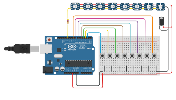

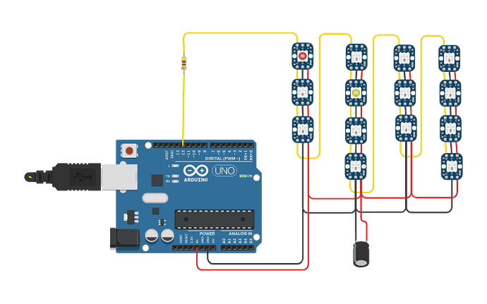

Je t’ai fait un programme qui démontre l’usage de diodes adressables, de WS2812 dans ce cas, pour en faire des feux de signalisation pour train.
Cela montre surtout la simplicité du câblage par rapport au câblage charlieplexing, ces LED n’utilisent qu’une pin de l’Arduino (ici la 12 signLedBusPin).
L’alimentation tel qu’elle est présentée sur ce schéma est possible pour autant que l’on ne pousse pas la luminosité (brightness) plus haut que environ signLebBrightMax = 80. Si ces LED ne font que de la signalisation ça passe. Si ce type de LED font de l’éclairage, avec une luminosité maximum (signLebBrightMax = 255), il faut une alimentation 5V complémentaire.
La définition des feux se fait dans ce tableau :
{feuxSysFrance, 0, "RJV"}, {feuxSysBritanic, 3, "VJJR"},{feuxSysFrance, 7, "RJV"}, {feuxSysBritanic, 10, "VJJR"}
Le premier paramètre donne le type de système (pas encore employé), La première LED du feux et la disposition des couleurs.
Pour la commande des feux, ça se fait par des commandes introduites dans la ligne de commande du moniteur de l’IDE Arduino :
La syntaxe :
FEU001.1.. = feu 1 (de 0 à …), la 2ème LED allumée en jaune puisque la disposition est "VJJR".
Un point dit : LED éteinte. Donc pour éteindre complétement le feux 2 la commande est FEU002…
On peut, bien sûre, allumer plusieurs LED sur un feux :
FEU0031…1, avec une disposition "VJJR", la diode Verte et la rouge seront allumées.
N'importe quel autre système de commandes peut être envisagé.
Les couleurs sont définies dans la fonction void signLedInitialisation(), ne pas oublier, ce type de LED peut générer environ 16 millions de couleurs.
Le programme :

Une simulation:
A ta disposition pour toutes questions.
Cordialement
jpbbricole
