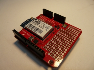

Je suis un inconditionnel du RN-XV. Avec un peu de soudure (pour adapter son gabarit XBee sur une carte Arduino) tu peux t'en tirer pour 30-40 euros.
Voici un exemple que j'ai fait : un capteur de température et d'humidité sans fil.

J'ai une shield wifi de sparkfun (base RN-131G) :
Et aussi une wishield que m'avait offert Benvenuto et Artouste à l'époque :
Franchement la deuxième de Async lab est bien plus sympa en terme de librairie que celle de sparkfun.
Aprés il faut ce replacer dans le contexte actuel, la shield de Async lab n'est plus produite et la librairie en fin de vie (quoi que ...), alors que la shield de sparkfun est bien vivante.
