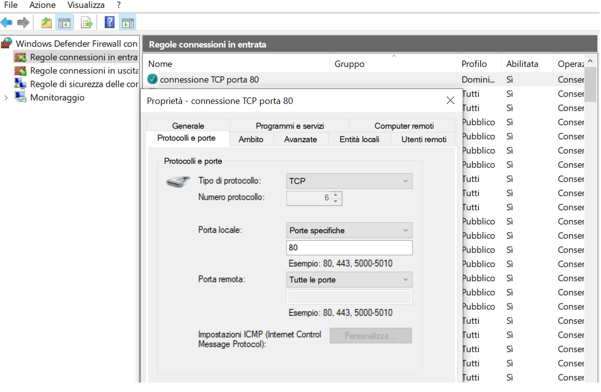

Se stai nella stessa rete locale non ci sono firewall (e comunque il problema potrebbe essere anche un semplice router), in ogni caso usa il web server Apache con php, e lato Arduino farai una chiamata HTTP GET. Se cerchi in rete (ed anche in questo forum) troverai tonnellate di informazioni, schemi e listati di esempio per fare da Arduino una chiamata HTTP verso uno script PHP....

Innanzitutto, grazie infinite che sei sempre molto disponibile nell'aiutarmi, ti rispondo ora perché ho ricercato un po' di materiale per capire come fare le cose con cognizione di causa; ho anche trovato diverse discussioni simili alla mia,ma non ho risolto,il problema è sulla connessione al server.

Guarda grazie davvero per il prezioso supporto, purtroppo ora un senso di frustrazione enorme mi accompagna.
Ho fatto tutto quello che mi hai detto, la porta 80 è abilitata con TCP, ho abilitato e provato ad utilizzare telnet da un altro pc ma purtroppo non si riesce a connettere :(, ovviamente apache è attivo e nel dubbio ho ricontrollato l'ip che però è giusto.
 ![ImpostazioniPorta.png](https://europe1.discourse-cdn.com/arduino/original/4X/a/f/8/af84b60fc151f2a4f13d4555b112e84699e0e966.png)
 ![Ipconfig.png](https://europe1.discourse-cdn.com/arduino/original/4X/b/1/7/b1728d821485b7839b66a6fa93284519c3067d39.png)
 ![telnet.png](https://europe1.discourse-cdn.com/arduino/original/4X/2/f/5/2f51055a9bcfd0abdbd15f1e25b78fe962896c5e.png)

Non ti scoraggiare, se è la prima volta che fai cose del genere può capitare, ma non conoscendo bene la tua configurazione non è semplice.
Per cercare quindi di permettere al tuo Arduino di connettersi correttamente, prova a disattivare temporaneamente il firewall di Windows e riprova col telnet. Se così ti connetti allora è qualche altra configurazione di Windows Firewall, devi vedere meglio se hai qualche altra regola che impedisce la connessione e rimuoverla.
Se invece, come credo, non dovesse andare ancora, allora apri il Control Panel di XAMPP e controlla col suo netstat (è il pulsante in alto a destra) le porte, cattura lo schermo e mandalo qui come allegato, e manda pure il file "httpd.conf" che trovi in "C:\xampp\apache\conf".
Ah, prova anche a fare dalla macchina stessa dove hai XAMPP, in un prompt comandi:
telnet localhost 80
e dimmi se così ti connetti.
E alla fine delle prove riattiva il firewall, che è sempre utile avere!
