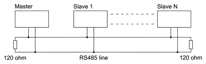

ciao a tutti,
avrei una mezza idea di creare una rete per monitorare temperatura e umidità nei vari locali della casa.
siccome, durante i lavori di ristrutturazione, ho cablato tutta la casa con cavi cat6 e questi sono attualmente inutilizzati (tranne uno per collegare un pc), mi chiedevo se posso usarli per installare in ogni stanza un sensore tipo il DHT22 o il BMP280 (o altri, secondo i vs consigli), da monitorare con un arduino ed un display.
uno dei tanti miei dubbi, però, è la lunghezza dei cavi, che è quasi sempre superiore ai 10m.
vorrei monitorare 4 stanze in tutto.
è una cosa fattibile?
grazie!

... beh ... allora metti N x Arduino Pro Mini con i sensori collegati, ci aggiungi una interfaccia RS485 (così non hai problema di distanze), trasmetti via seriale e raccogli i dati in un unico punto con un altro Arduino :slight_smile:
Per la gestione del colloquio puoi usare la collaudata libreria PJON che trovi in area Software.
Guglielmo

sono molto ignorante in materia ma ad occhio la RS485 non direi che è "analogica".
seguo, che anche a me interessa trasmettere dati a distanza, senza wifi. :wink:
cinquevolt:
... credo intendesse "analogica" nel senso che la RS485 lavora su segnali (tensioni) in forma "differenziale" ovviamente per trasportare delle informazioni di tipo "digitali". Ma un conto è il livello di fisico (ISO/OSI), un conto ciò che tale livello trasporta.
Guglielmo
In ogni caso mi pare uno spreco usare dei bei cavi Ethernet Cat6 per farci passare segnali analogici invece di cablare qualche Arduino e farlo comunicare via TCP/IP (oltre al fatto che la rete una volta utilizzata e collegata si può usare per tantissime cose).
