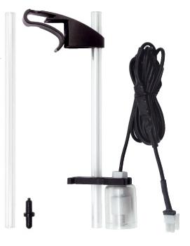

Ciao a tutti vi chiedo un'informazione posso usare un sensore di flusso tipo questo per dire ad Arduino che nella vasca in cui è montato il liquido è finito, ovviamente Arduino gestisce una pompa per svuotare la vasca e quando questa è vuota la pompa dovrà spegnersi... Qualcuno di voi dirà " puoi metterci un sensore di livello", si sarebbe la cosa migliore tipo questo ma dovrei fare un buco sulla vasca(anche se fatta di plastica e vorrei evitare di bucarla) per alloggiarlo sul fondo...
Grazie
Se eviti di forare ed usi un tubo in pvc per fare il supporto del galleggiante?
Buona l'idea, grazie @dr_jekylla
Ho acquistato due sensori di livello e li ho inseriti all'interno di un bicchiere rigido e tramite una staffa li faccio scorrere in un tubo rigido per cavi elettrici e funziona, praticamente ho fatto copia e incolla della foto che mi hai mostrato @dr_jekyll..
dove entrano i contatti nel galleggiante hanno inserito una pasta per non fare entrare l'acqua e quindi in teoria dovrebbero essere impermeabili, ma come la vedo io non bisogna averci tanta fiducia...
Problema risolto grazie Dottor :smiley: :smiley:

Mi fa piacere che ti è tornato utile il consiglio, ti ho fatto copiare quello che in acquariofilia si chiama osmoregolatore :wink:
