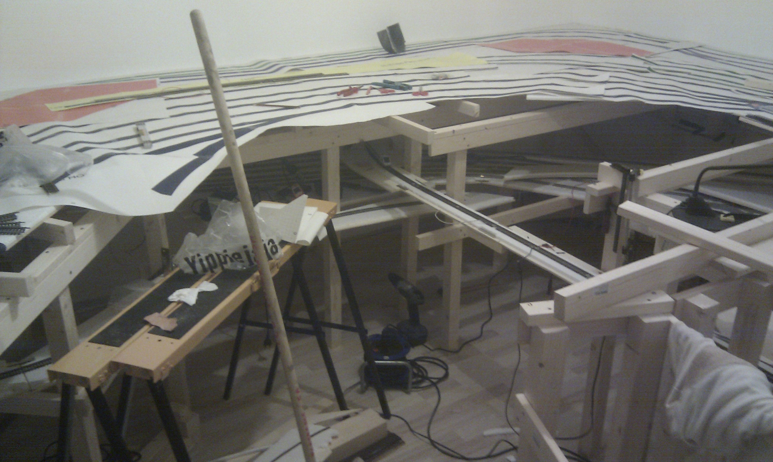

Buona sera,
Metto ancora alcune foto del avanzamento della struttura. L'ultima è il plastico di test.
Cordialmente
Dario
