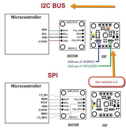

Ho notato una cosa, anche se non so se significhi qualcosa o meno: i led tx e rx non si illuminano una volta completato il caricamento.
Che sia solo un problema di collegamento?
Ciao,
allora i collegamenti li hai fatti per bus i2c o SPI…?
Perché per utilizzare quello sketch i collegamenti li devi fare per bus I2C, sul sito dove lo hai scaricato penso questo: GitHub - Snowda/MPU9250: MPU9250 Accelerometer Driver for Arduino
se scorri la pagina in basso sul Readme c’è scritto chiaramente che non è compatibile con il collegamento SPI, quindi quell’include della SPI non serve.
Altra cosa da fare, lo sketch di esempio funziona con la libreria I2Cdev, quindi devi scaricarla da qui :
una volta scaricata quella che interessa a noi è la cartella Arduino, vai li dentro e cerca I2Cdev, copia l’intera cartella nella cartella librerie di Arduino.
Ti allego un immagine del collegamento ad arduino, ricordati di settare a 0 l’indirizzo della 9250.
Vediamo intanto questo e poi mi vediamo a che punto sei.

Quando apri il serial monitor blocca lo scorrimento le prime cose che dovresti vedere è una di queste 2: "MPU9250 connection successful" oppure "MPU9250 connection failed".
Nel caso della prima l'indirizzo lo vede e quindi è connesso, allora il problema è da qualche altra parte.
Nel secondo caso hai visto l'immagine che ti allegato sopra nel mio post, dovresti avere 2 piccoli deviatori sulla tua scheda quello di destra devi settarlo a zero, perché lo sketch che stai usando presume che l'indirizzo della 9250 sia LOW = 0.
edit: altra cosa quando apri il serial monitor dei settare lo velocità come quella del tuo sketch mi pare 19200.

Ciao,
allora sembra (cosi ad occhio perché non ho quella scheda), che ci siano 2 piccoli switch da spostare con qualcosa di appuntito e fine , quello che interessa a noi è quello di destra che devi mettere su 0.
Oppure sono dei jumper… non so perché dalle foto non si vede bene.
sono quelli quelli che nella foto che mi hai mandato sono tra la parentesi verde o sono quei "cosini" tra le parentesi blu e verde?
Non è che per caso ci debba fare un punto di saldatura per chiedere il circuito?
Si sono quelli a noi interessa il verde, se non si spostano è probabile di si , ma non mi assumo nessuna responsabilità al riguardo :grin:
La stessa cosa allora va fatta anche dove compare la scritta ISP/I2C e dove vi sono le resistenze di pullup?
Mhm.. mi sa di si, almeno da quello che posso capire dalla foto.
edit: Dal forum della drotek sembra proprio che devi mettere i punti di saldatura in quei punti. http://drotek.fr/forum/viewtopic.php?f=10&t=321&p=2066
Pure io sono ritornato sul forum di Drotek e sembra che vadano proprio saldati. Mi resta da capire come.
Facendo anche i2CScanner non trova nulla.
