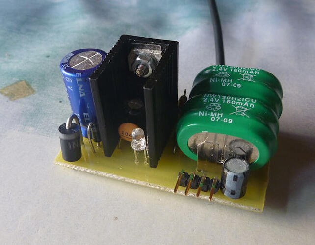

Naturalmente c'è una sezione alimentazione, munita anche di batteria tampone (nimh 160mAh), che provvede anche ad alimentare coi 5v il gps.

Ecco qualche foto
Alimentazione
