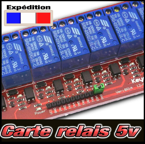

Je dois me servir de mon arduino pour faire un contact à la demande.
Est-il possible de réaliser ce montage avec des relais 12V/230V ?
Merci par avance
Vous pouvez voir un relai comme un interrupteur piloté donc oui quand vous l'activez deux de ses trois sorties sont connectées. Ensuite tout dépend ce qui va se passer dans le fil de l'autre côté et la fréquence des contacts car le relai aura ses propres caractéristiques qui vont influer
En plus des réponses déjà proposées ci dessus Un optocoupleur peut suffire - mais besoin de savoir plus sur l'étage piloté

Le besoin est simple, L'arduino doit faire contacte entre deux pistes d'un circuit imprimé afin de faire le role d'un interrupteur. L'arduino fait simplement un role de contact, pas de tension nécessaire.
Si je connecte l'arduino directement au circuit tout fonctionne, par contre, si l'arduino est éteint il a y a une continuité entre les différentes pin, ce qui me pose problème.
Pour résumé, je sais gérer le contact arduino allumer par contre je cherche un moyen a ce qu'il n'y ai plus de continuité une fois celui ci éteint.
J'ai retrouvé un CNY17-2 sur un circuit imprimé, je compte le dessouder pour faire montage, cela peut-il fonctionner ?

Tu n'as pas répondu aux questions posées :
  • Qui y a t-il derrière les fils à court-circuiter ?
  • Quelle tension max en position ouverte ?
  • Quel courant max en position fermée ?
  • Quelle fréquence d'ouverture et de fermeture ? --> bon on déduit de ta dernière réponse que c'est de la très basse fréquence, en conséquence il n'y a aucune contrainte sur le temps de réponse.
J'ajoute
  • le contact doit-il être parfait (quelques milliohms) ou peut-on accepter une tension résiduelle de déchet.

Ces relais peuvent-ils etre compatible avec mon projet ?
