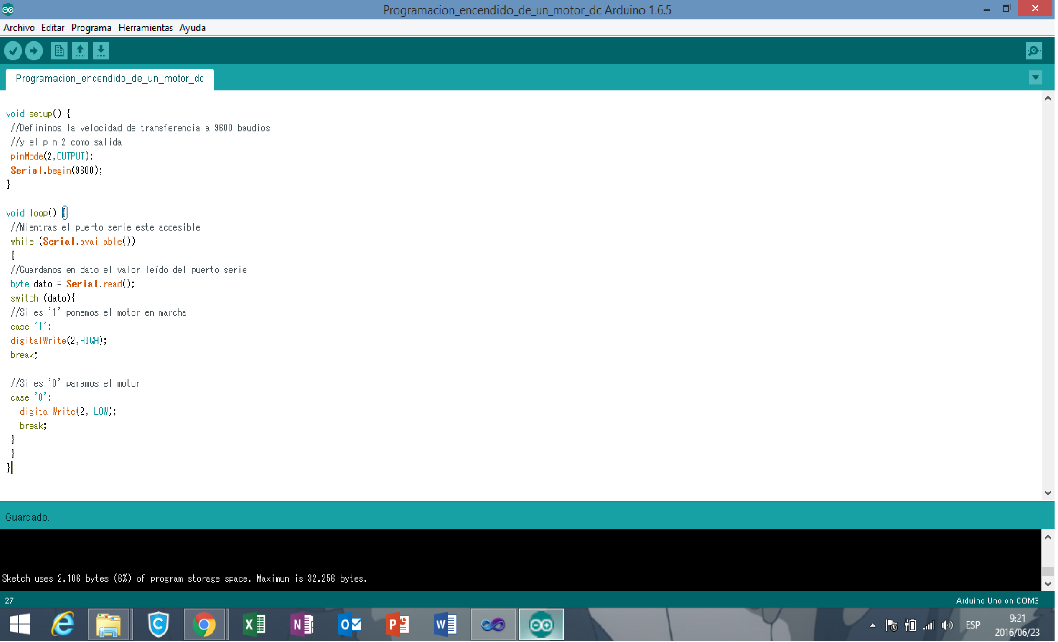

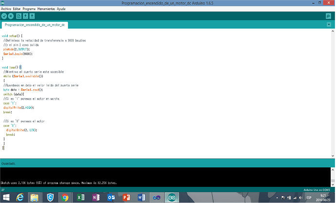

Gracias por responder... mira pienso controlar la velocidad con un trackbar en el programa, todo sea controlado desde mi interfaz desde el encendido y apagado del motor hasta el control de velocidad, te dejo unas imagenes de mi proyecto aun en curso y mi programación que tengo.
Programacion arduino:
 //Definimos la velocidad de transferencia a 9600 baudios
 //y el pin 2 como salida
 pinMode(2,OUTPUT);
 //Mientras el puerto serie este accesible
 while (Serial.available())
 //Guardamos en dato el valor leído del puerto serie
 byte dato = Serial.read();
 switch (dato){
 //Si es '1' ponemos el motor en marcha
 case '1':
 digitalWrite(2,HIGH);
 //Si es '0' paramos el motor
 case '0':
   digitalWrite(2, LOW);

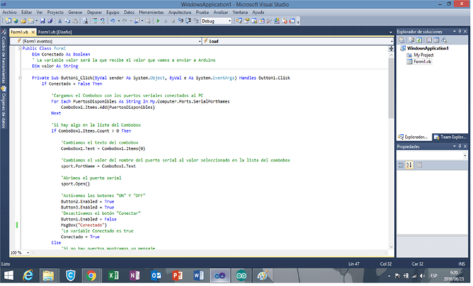

Programacion en Visual basic:
Public Class Form1
    Dim Conectado As Boolean
    ' La variable valor será la que recibe el valor que vamos a enviar a Arduino
    Dim valor As String
    Private Sub Button1_Click(ByVal sender As System.Object, ByVal e As System.EventArgs) Handles Button1.Click
        If Conectado = False Then
            'Cargamos el Combobox con los puertos seriales conectados al PC
            For Each PuertosDisponibles As String In My.Computer.Ports.SerialPortNames
                ComboBox1.Items.Add(PuertosDisponibles)
            Next
            'Si hay algo en la lista del Combobox
            If ComboBox1.Items.Count > 0 Then
                'Cambiamos el texto del combobox
                ComboBox1.Text = ComboBox1.Items(0)
                'Cambiamos el valor del nombre del puerto serial al valor seleccionado en la lista del combobox
                sport.PortName = ComboBox1.Text
                'Abrimos el puerto serial
                sport.Open()
                'Activamos los botones "ON" Y "OFF"
                Button2.Enabled = True
                Button3.Enabled = True
                'Desactivamos el botón "Conectar"
                Button1.Enabled = False
                MsgBox("Conectado")
                'La variable Conectado es true
                Conectado = True
            Else
                'Si no hay puertos mostramos un mensaje
                MsgBox("Desconectado")
            End If
        Else
            'Al terminar cerramos el puerto
            sport.Close()
            MsgBox("DESCONECTADO")
            Conectado = False
        End If
    End Sub

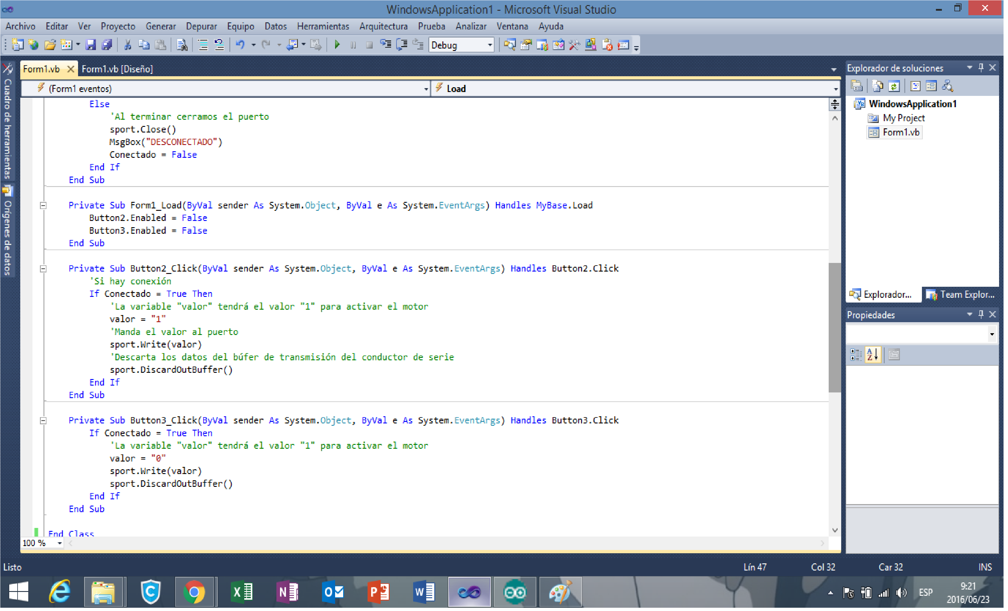

    Private Sub Form1_Load(ByVal sender As System.Object, ByVal e As System.EventArgs) Handles MyBase.Load
        Button2.Enabled = False
        Button3.Enabled = False
    End Sub
    Private Sub Button2_Click(ByVal sender As System.Object, ByVal e As System.EventArgs) Handles Button2.Click
        'Si hay conexión
        If Conectado = True Then
            'La variable "valor" tendrá el valor "1" para activar el motor
            valor = "1"
            'Manda el valor al puerto
            sport.Write(valor)
            'Descarta los datos del búfer de transmisión del conductor de serie
            sport.DiscardOutBuffer()
        End If
    End Sub
    Private Sub Button3_Click(ByVal sender As System.Object, ByVal e As System.EventArgs) Handles Button3.Click
            valor = "0"
            sport.Write(valor)
        End If
    End Sub
Visual basic manda los datos y arduino los recibe y da paso a hacer trabajar mi motor.
como podes ver ya logre que mi interfaz reconociese y conectase con arduino y asi poder encender y apagar mi motor pero ahora quiero realizar, por medio de un trackbar en visual, el control de velocidad de mi motor, cosa que no tengo claro como hacerlo bien :(.
