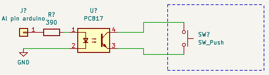

Yo para esas cosas uso un optoacoplador, por ejemplo el pc817. Siempre me ha funcionado para pulsar botones de mandos.
¿De veras un optoacoplador serviría para cerrar un contacto que no lleve corriente alterna?
Es decir: si yo inyecto 5v a la entrada del optoacoplador, a su salida debería haber continuidad, y al dejar de ofrecer los 5v se cortaría la continuidad a la salida?
Dicho de otro modo: un simple interruptor controlado por los 5v del arduino??
Si, el esquema seria algo así:
Si no funciona es porque hay que invertir los pines 4 y 3, el fototransistor solo conduce en un sentido. Este esquema es para continua....
Como comenta @harkonnen aqui tienes:
