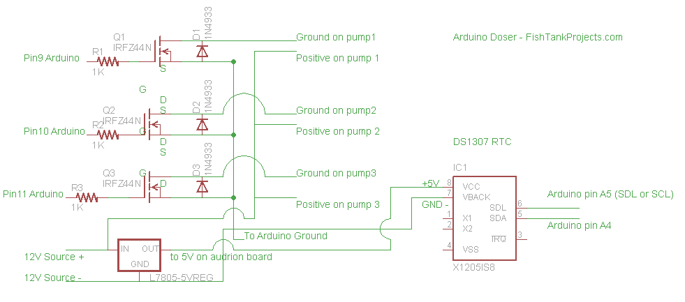

Boas pessoal, sou novo no fórum e não tenho grandes skills disto por isso peço ajuda :slight_smile:
Eu precisava de começar a dosear ao Domingo com dose de potassio e outra dose de macros. no outro dia Micros e assim sucessivamente alternado pela semana, apenas descansando no ultimo dia (sábado). Embora potassio só daria 2 x por semana...... . Seria 45 ml por semana dividido 3xpor semana de 15 ml de macros e micros alternados e 30 ml de potássio 2x15 ml uma no domingo e outra na 5º feira....Alguem percebe de programação para dar ai uma ajudinha, tenho ai um código aberto mas dá erro e deve se ter que mudar algumas coisas... mas pouco percebo de programação :frowning:
Material necessário:
3x12V DC Peristaltic Dosing Pump ;
DS1307 RTC ;
Arduino Uno ;
3xIRFZ44N ;
3xDiodes ;
l7805cv
Qualquer ajuda agradeço

O mesmo programa mas com os erros corrigidos:

Obrigado Luis :slight_smile:
Nem sei como te agradecer :slight_smile:
