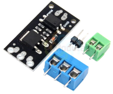

Si c'est une électrovanne 24V il te faut un transistor MOS FET du genre LR7843

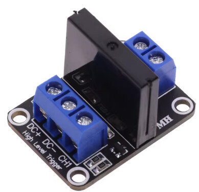

Si c'est une électrovanne 220V, un relais statique (SSR):

Il n'y en a pas un mieux que l'autre pour l'Arduino, de toute façon il te faudra un interface pour commander l'électrovanne, le MOSFET pour la 12V. et le SSR pour la 220. Choisi celle qui est la plus pratique pour toi, perso j'obterai pour la 220V.

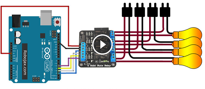

Je vous ai fait un schéma, mais c'est sur la partie du 230V au niveau du branchement que je suis pas sur.... ( et même celle de l arduino :rofl: )
Dans l 'impatience de vous relire :slight_smile:
Bonsoir chd48
Côté Arduino, c'est OK.
Côté 230V aussi.

Je suis électricien et j'arrive pas a comprendre le fonctionnement du relais SSR^^
Car dans le schéma que j'ai fait j 'ai l impression que l électrovanne est alimenté de longue. Est ce que le relais s'allume grâce a Arduino et laisse passer le jus entre PH et N? Si mon résonnement est bon, le relais est un interrupteur alors?

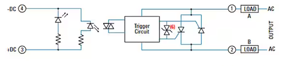

J'ai trouvé ça comme schéma, c'est essentiellement basé sur un triac ou un thyristor, zero crossing veut dire que la commutation se fait au moment où l'alternance se trouve à 0.

Un SSR, c'est un interupteur électronique.
Tu ne peut pas définir comme tu veux (ouvert ou fermé) son état lorsqu'il est hors tension, contrairement à un relais électro-mécanique.
Un SSR a cet avantage:
" Circuit de passage par zéro (pour certains SSRs AC) : Ce circuit garantit que le SSR ne s’active ou ne se désactive que lorsque la forme d’onde AC traverse le point de tension zéro. Cela réduit le bruit électrique et augmente la durée de vie du relais."
