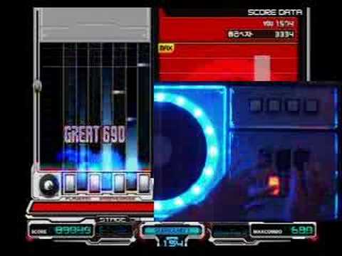

Scusa, potresti descrivere cos'è questo Beatmania? Io non lo conosco ed immagino anche altri. A che serve quel 45 giri? E' di bellezza o ha un suo scopo?
Leo: mi stavo chiedendo anch'io lo scopo del 33 giri "imbullonato" li sopra :stuck_out_tongue: XD
Sì, è un 33 giri.
Il beatmania è un gioco musicale (tipo guitar vero per intenderci ma molto più difficile tanto che da alcuni è considerato uno dei giochi più difficili al mondo). Il 33 giri funziona da scratch e il suo movimento è letto tramite un mouse ottico che invia i movimenti all'emulatore (emulatore poiché è un gioco arcade su cabinato)
Quindi alla "console" attacchi Mouse e Tastiera (Leonardo). :grin:
Non vedo le resistenze per i Led. :roll_eyes: (a meno che non siano quegli strani manicotti)
Mancano anche le resistenze di pull-down. :roll_eyes:
Ma ti funziona? :blush:
L'idea era quella ma per ignoranza personale soprattutto in elettronica (ho 14 anni) ho solo creato un programma che mi converte il movimento del mouse in pressioni della tastiera e ho posizionato un "vero" mouse ottico sotto il controller che legge la rotazione del disco
mandymarck:
Il beatmania è un gioco musicale (tipo guitar vero per intenderci ma molto più difficile tanto che da alcuni è considerato uno dei giochi più difficili al mondo). ...
Bé ... effettivamente ... impressionante ...
... le spiegazioni QUI ... credo :wink:
