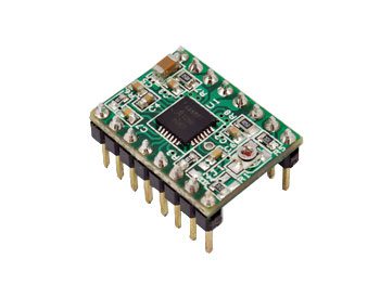

Un driver da 2A con micro stepping e controllo corrente sarebbe meglio:
