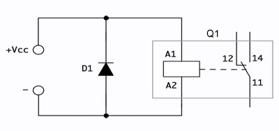

cerco di spiegarlo in modo semplice :slight_smile:
allora le bobine sono delle induttanze e come tali quando vengono alimentate creano una corrente di contrasto di valore molto alto per un periodo brevissimo... come un impulso.
Questa corrente passiva entrerebbe con verso opposto dentro la tua uscita del proiettore...
se si mette un diodo in controfase, ovvero polarizzato al contrario , quando la bobina crea questa corrente inversa il diodo al posto di farla entrare nel proiettore gliela ributta all'intero della bobina stessa ....
spero di essermi spiegato :slight_smile:
ti consiglio comunque di studiarti anche che cosa è un optoisolatore, così capisci perchè potrebbe essere utile inserirlo subito dopo l'uscita :slight_smile:
MD
non ho fatto in tempo a risponderti, avevo trovato questo articolo su wikipedia che immaginavo descrivesse il tuo concetto alla voce "snubber con diodo".
ora approfondisco, grazie per la dritta.
Che caratteristiche elettriche dovrebbe avere il diodo?
