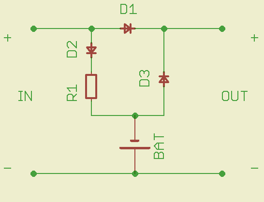

Dato che gia prevedi di gestire una batteria, usa quella, piu qualche componente esterno, per alimentare il tutto, tipo, un pacco di batterie con una tensione uguale a quella che usi per alimentare (sul connettore), piu tre diodi ed una resistenza, collegati cosi ad esempio:
D1 mantiene alimentato il circuito quando c'e' tensione dall'alimentatore, D2 insieme a R1 (da calcolare in base alle caratteristiche del pacco batterie) carica, o mantiene in carica, il pacco batterie mentre c'e' tensione, e D3 alimenta immediatamente il circuito quando viene a mancare la tensione esterna.
Ti ringrazio molto ( lo schema mi sembra chiaro) ma lo scopo della richiesta era quello di sapere se era possibile avere l'informazione senza usare altro che l'arduino, l'alimentatore USB e la batteria da 9V. Terrò a mente la tua proposta se cambierà lo scenario.
