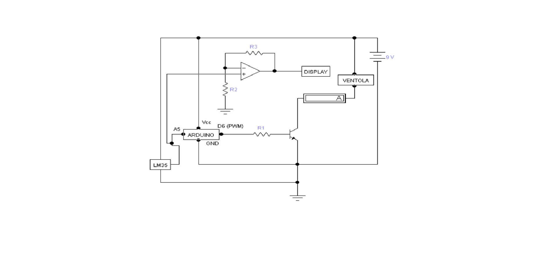

Lo hai visto lo schema elettrico?
L' ho scoperto solo ora.
Cosa é il rettangolo "A" tra ventola e transistor?
per la cronaca:
Sappi anche che una ventola DC non funziona bene pilotata in PWM perché il motore é un Brushless con eletronica di pilotaggio. Dovresti usare una ventola del PC a 4 Pin che ha un entrata PWM per la velocitá.
Ciao Uwe
A è un display analogico per gli Ampere, comunque abbiamo usato una ventola per PC.
