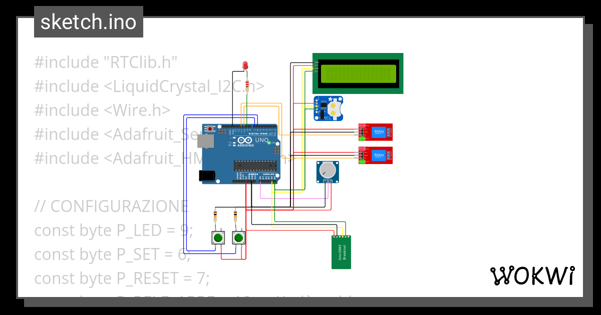

Coordinate con magnetometro
buonasera a tutti, ho ritoccato ancora una volta il codice di arduino perchè come era scritto mi dava problemi con visual basic, potete spiegarmi perchè al posto dei gradi della bussola sulla seriale mi compare un ?
la stringa dovrebbe essere gradi bussola;valore potenziometro
es: 320.20;28
questo è il codice modificato

Tu fai questo:
      float headingDegrees = heading * 180 / M_PI;
      sprintf(outBussola, "%.2f", headingDegrees); // converte in stringa con 2 cifre decimali
Quale parte di "Non puoi usare su Arduino la sprintf() per i float " non era chiara?
Dato che vuoi il valore intero, usa un intero e quindi "outBussola" conterrà la stringa corrispondente:
      int headingDegrees = heading * 180 / M_PI;
      sprintf(outBussola, "%d", headingDegrees); // converte in stringa
Ma fare questo è inutile, ti basterebbe rendere globale la variabile intera "headingDegrees" spostandola fuori dalla funzione, e poi la usi qui:
      sprintf(outBuf, "%d;%d", headingDegrees, val); // concatena i due valori separati da puntovirgola
Poi non ha neanche senso che tu definisca "outBussola" locale dentro al loop per poi passarla alla funzione "bussola(outBussola)" tramite puntatore. Definiscila globale (sposta "char outBussola[8];" fuori dal loop) e puoi usarla nella funzione senza dover passare nulla.
Avrei anche altre modifiche da suggerirti, ma per ora è sufficiente così. :wink:
grazie mille non mi ero accorto,
ho sistemato così
      dtostrf(headingDegrees, 6, 2, outBussola);
Ok! Comunque avevi detto che i decimali non ti interessavano.. :wink:
si lo so, ma ho provato a modificare mettendo int, ma mi dava errore e allora ho lasciato perdere
Se il valore è intero, nella sprintf() non puoi usare il formato "%.2f", devi usare "%d".
E come modificare il tutto in int te l'ho scritto.
ho spostato la variabile
char outBussola[8];
fuori dal loop
ho provato a mettere
ma mi da errore cosi ho sostiruito la scritta
sprintf(outBuf, "%s;%d", outBussola, val);
ma ci sono sempre i decimali, mentre se metto
sprintf(outBuf, "%d;%d", outBussola, val);
dalla seriale esce sempre
551;valore del potenziometro, ma il 551 non si muove e poi è fuori range, che è sto 551?
Io leggo 3.44;50 dove 3,44 è il valore di headingDegrees.
Si, ma se sostituisco %s;%d con %d;%d sulla seriale esce 551
outBussola è una stringa, cioè caratteri, mentre %d significa decimale!
Perdonami, ma che sono queste prove "alla cieca"? O cerchi di capire cosa fanno certe istruzioni e funzioni, oppure non puoi pensare di far andare un motore mettendo il carburatore al posto della batteria...
Leggi bene il mio post #43, poi per le modifiche che ti consigliavo erano queste, che devi provare:
// Lettura corrente del magnetometro
// (spostata qui come variabile globale intera)
int headingDegrees;
  Wire.begin();
  MostraOra();
  //char outBussola[8];
  bussola(); // richiama la routine che legge i gradi
  Serial.println(outBuf); // invii alla seriale
  delay(300); // aggiustare valore per migliori prestazioni tra 50 e 500
void bussola() {  //evento bussola per indicare i gradi del magnetometro,
  sensors_event_t event;
  mag.getEvent(&event);
  float heading = atan2(event.magnetic.y, event.magnetic.x);
  float declinationAngle = 0.06;
  heading += declinationAngle;
  if (heading < 0) {
    heading += 2 * PI;
  if (heading > 2 * PI) {
    heading -= 2 * PI;
grazie mille, ma facevo confusione sulla variabile da spostare fuori il loop, dopo avevo capito che era headingdegrees, ma adesso tra vb e arduino ho una confusione che neanche immagini.
grazie ancora, adesso sto codice non si ritocca più, adesso è il far funzionare vb con la ricezione della seriale.
piccola domanda, perche sulla seriale il valore del potenziometro si azzera anzicchè mantenere il valore della posizione?
questo è il codice

non riesco a trovare dove azzera il valore del potenziometro
Spiega meglio cosa intendi: parli del simulatore o del circuito reale? E si azzera (ossia sulla seriale leggi uno zero), ma quando, alla partenza o mentre gira il codice (ed in tal caso è una cosa "random" o in qualche modo regolare)?
Mi spego meglio, carico lo sketch su arduino e dalla seriale ho ad esempio
300;0
Se aziono il potenziometro questo mi fa vedere la posizione attuale ad esempio
300;50
Dopo se non lo tocco più il potenziometro ritorna a zero
300;0 e cosi lo fa sempre, mi fa vedere il valore solo se lo aziono, ma cosi facendo in vb il volume mi da il valore appena lo tocco ma dopo leggendo zero non si sente niente.
Non so se questo avviene anche al simulatore, perche si, funziona il volume ma il magnetometro non da valori o meglio non so co.e farlo muovere e leggere i gradi
301;0
300;70
301;75
301;0
301;0
Credo che sia perché tu qui definisci una variabile locale "val" che però ha lo stesso nome di quella che hai già messo globale:
int val = 0;
      int val = 0;
      // Somma tre letture consecutive
      for (int i = 0; i < 3; ++i)
          val += analogRead(A0);
Prova a togliere "int" per usare sempre e solo quella globale:
      val = 0;
