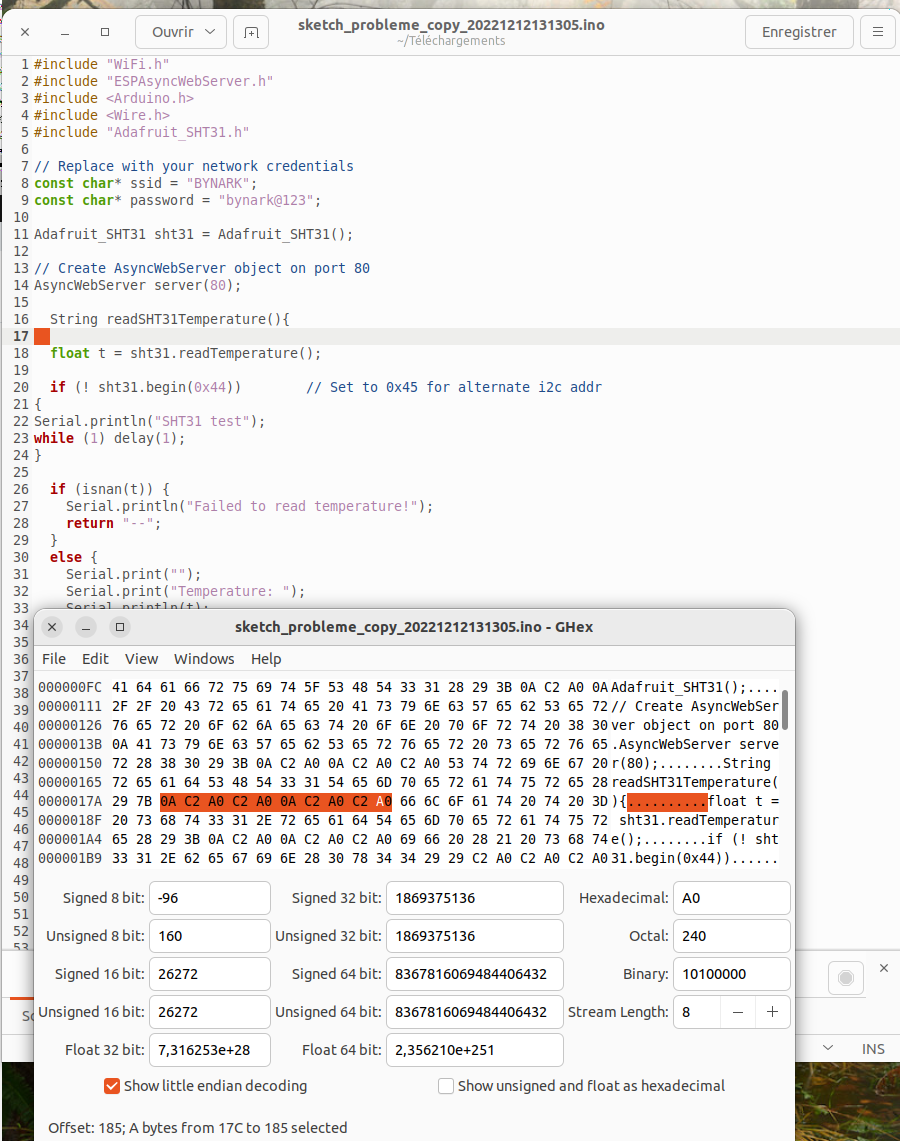

Je ne sais pas pourquoi mais la copie que tu fais ajoutes des caractères.

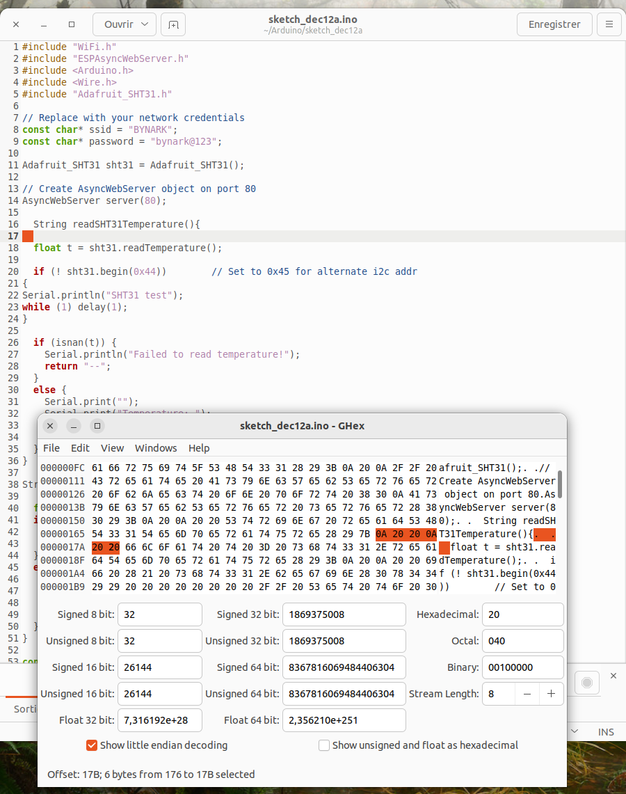

Ci-dessous le contenu du fichier que tu as envoyé et la copie du code que j'ai fait sur mon PC.
On voit que les espaces (0x20) sont remplacés par (0xC2 0xA0) dans ton fichier.
Etant donné que tu es le seul qui ait ce problème il faudrait peut-être chercher dans la configuration de ton navigateur internet s'il n'y aurait pas le support pour un encodage particulier des caractères.
EDIT: Il semblerait que C2A0 soit le code unicode pour un idéogramme chinois espace insécable

EDIT: je viens de regarder le html de la page que tu as donnée en lien. Pour faire la mise en forme du code et indenter celui-ci correctement le html est truffé de    et manifestement, suivant le navigateur internet utilisé, lors de la copie du code ces caractères ne sont pas toujours interprétés de la même manière. Je n'utilise pas beaucoup Firefox donc je ne saurais pas dire si on peut changer ou non le comportement de Firefox sur ce point.

@fdufnews Quel logiciel utilises tu pour afficher à la fois en Hexa et en ASCII ?
HxD64
J'utilise GHex
