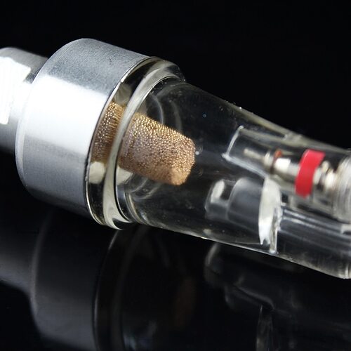

|500x500
Foto de un filtro para aerografo
Una opción o posibilidad a tener en cuenta seria utilizar estos materiales, y utilizar sensores digitales que no tengan que estar en contacto directo con la tierra.
|459x500
Con una cinta vulcanizada para el aislamiento entre el cable y las juntas dejando solo el filtro sin cubrir ya que es donde tomara las muestras, y ubicando el sensor a una profundidad para evitar el encharcamiento del sensor con su correspondiente rotura.
