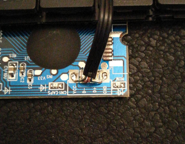

Buongiorno,
Il mio intento è di saldare il seguente cavo USB
a questa basetta
Sui collegamenti da fare con i fili interni ci sono, non so però come fare con la maglia metallica di isolamento, alcuni dicono di collegarla alla terra (cavo nero) altri di lasciarla scollegata.
Cosa dovrei fare?
Bjack795:
... alcuni dicono di collegarla alla terra (cavo nero) altri di lasciarla scollegata.
Sempre meglio evitare "anelli", quindi ... collegata da un lato e aperta dall'altro va bene :wink:

Ok quindi ricopro con nastro isolante la parte scoperta e lascio scollegata la maglia?

Bjack795:
O nastro isolante o, meglio, tubetto termorestringente :wink:
