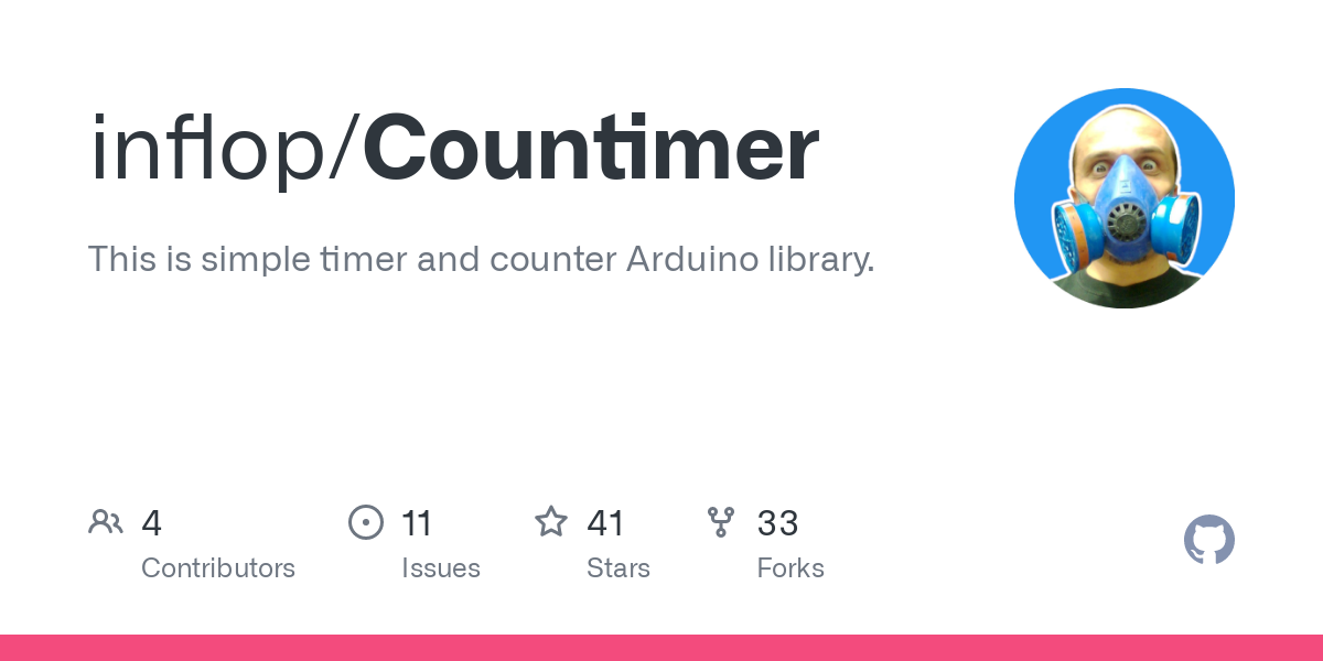

zur Zeit konstruiere ich eine Härtekammer für 3D-gedruckte Bauteile. Das ganze soll über einen Arduino gesteuert werden und funktioniert im groben wie eine Mikrowelle.
Man stellt eine Zeit und Temperatur ein und drückt auf Start. jetzt habe ich das Problem, dass ich eine Art variablen Countdowntimer brauche.
Ich habe auch einen perfekt passenden Timer gefunden,
das Problem dabei ist aber, dass man den Countdown-wert im setup() festlegt und ich meinen ja am Touchscreeen ändern will.
Habt ihr ne Idee wie ich das bewerkstelligen kann?
ich stelle man den Beispielcode von der oben genannten Library rein, dann sieht jeder hoffentlich was ich meine.
vielen Dank schonmal und schöne Grüße
Freeed

Leider kenne ich die Bibliothek nicht, aber ich vermute, Du kannst setCounter auch in loop aufrufen, um eine neue Zeit zu setzen. Das würde ich mal probieren.
// Set up counter time(hours, minutes, seconds) for existing timer.
void setCounter(uint8_t hours, uint8_t minutes, uint8_t seconds);

im loop hab ich immer nen error. dann sagt er mir dass tUp nicht deklariert ist.
Aber ich habe jetzt vorerst eine millis()-Lösung gefunden. Aber falls jemand sowas schonmal gemacht hat, kann er ja mal was posten.
